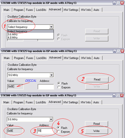

заводское значение OSCCAL для конкретной микрухи можно узнать программатором STK500 в комплекте AVRStudio.
getOSCCAL.png [27.17 KiB]

это если таковой (stk500) у человека имеется...
обычно у любителя чего попроще/подешевше - а-ля stk200+popnyprog или еще чего примитивнее :cry:
