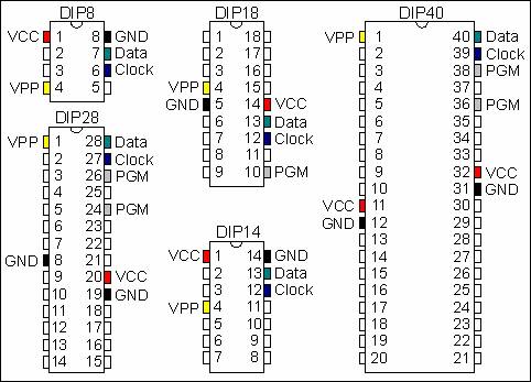

Благодарю! Только теперь попутный вопросс: В даташите не нашел выводы Vpp, Data, Clock, Lvp
Подскажите, какие это номера выводов?
СообщениеДобавлено: Пт апр 04, 2008 09:38:35
Э...
Рейтинг сообщений: 9
Зарегистрирован: Ср апр 04, 2007 08:39:14
Сообщений: 2792
us5caa писал(а):
Благодарю!
Примерно на 5-й стр даташита есть рисунки МК и выводов - там: Vpp это сброс MCLR , DATA = PGD, CLOCK = PGC , Lvp - это PGM похоже. Примерно на 15 странице идут таблицы с описанием каждого вывода МК.
Вот разъем программирования
http://olimex.com/dev/images/PIC/PIC-ICSP.gif
Вот подключение
http://olimex.com/dev/images/PIC/PIC-USB-4550-sch.gif
Думайте сами, решайте сами ... а вот он-лайн перевод на корявый русский http://translate.ru

СообщениеДобавлено: Пт авг 21, 2009 19:56:11
Зарегистрирован: Сб авг 15, 2009 20:44:52
Сообщений: 56
Собрал эту схемку. Заработало сразу с Ic prog pic16f628a.
Блок питания немного доработал из БП для ТВ антенн.
Также кидаю распиновку для PIC разных корпусов.
Проще уже некуда :)))
Взято отсюда http://ut2hi.qrz.ru/UT2HI/manual/programm.htm
Спасибо Якименко Сергею
