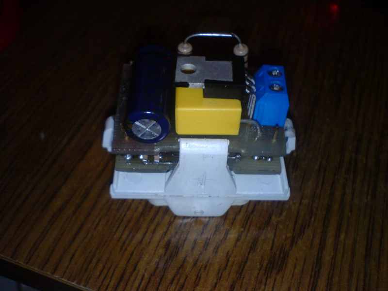

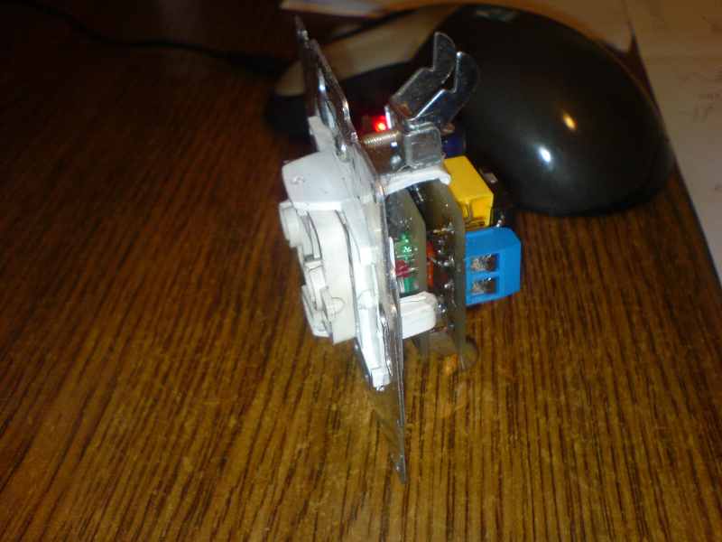

у меня таже проблема(греется резак) и еще кондесатор потрескивает(при неполном включении), но сам прикол в том что я уже не одну такую чтуку спаял а эфект тот же.
был прикол с ик-приемником чуствительный просту душу радует но шумы гонит даже закрытый мластелином, вот из-за этого прикола долго мучился(тосамопроизвольно плавно выключиться то ище как хня)
уровень максимального освещения уменьшил из-за какихто причуд в работе
снятие с хозяина сделал с пульта(-)
постановка удержание(-) при потушеном свете
хозяин 1 час спит потом 5 мин работает так по моему экономнее и стремнее можна конечно всунуть случайность типа random
в корпус запихнул довольно таки привлекательно
щяс ганяю на стабильность работы
