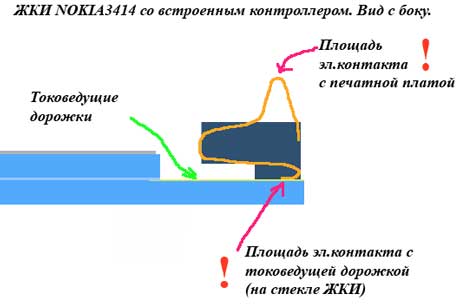

сменил дисплей - поехало. правда есть еще пара касячков- борюсь
стукнешь по столу тухнет.(хотя крепеж намертво запаян. но контакты всеже есть)
не выставляется время, однако дата -нормально вводиться.
врет напряжение. гдето на 0.3в.
температуру незнаю как протестить да еще и резюк взять на 2к2 а не на 2к. других небыло.
засыпает наглухо. с кнопок не будиться. тока с датчиков

Перезагрузи, время станет текущим, ща посмотрю, почему сразу не получается.
Напряг поправь в юстировке +/-.
Я сравнивал со своим мультиметром... не обессуть.
По какой схеме собирал 5В или 3,85В.
Прижми экранчик по плотнее, по позже нарисую объяснение(контакты не к твоей плате, а контакты разъёма ЖКИ к контактам(стеклу) Нокии).
Неужеле не просыпается от кнопки "СВЕТ"? Подсветка включается вообще, или нет?

По контактам ЖКИ.
Комментарий к файлу: Плохой контакт возможен как на соединении печ.плата - контакт разъёма ЖКИ,
так и на соединии разъём ЖКИ - токоведущая дорожка ЖКИ(на стекле).

да этот шедевр.я заметил. с контактами. намутили фины. но прижал я довольно таки сильно. причем крепеж корпуса на пайке.в телефоне ж не че не отваливатцца. я думаю просто он в спячку уползал в неудачный момент. хотя ... ладно седня у меня днюха счас торжество-завтро крэштест будет

Пойми правильно - думать не нада.
Если чё не так, расписывай, че и как.
Октлючи спячку в огни/звук поставь - НЕТУ.
И скажи, изменилось или нет?
Блин.
Как сильно не прижимай, а контакты к стеклу не прижимаются, они в пазах(арках таких). К стеклу прижимается корпус (пластмассовый) разъёма(нижним торцем). И лепесточки в воздухе висят. Их надо иголкой слегка распрямить или загнуть, чтоб они распирались.
Или щепочку вставить.
Опиши симптомы я может скажу какой контакт особенно посмотреть. Т.к. если потеряется синхра то на экране бред будет.
А если просто ничего нету, а потом есть. То это скорее это CS, отходит, или Vout.

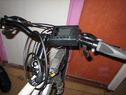

добрался до иркутска. из инструмента нож отвертка и паяльник. так что сильно не судите.
купил корпус за 25рублей. и нашел кусок блистера .+скотч.
и вот что поучилось.\
по расчетам 2Pi*R=330*2*3.14=2070 показалось что слишком быстро метры летят, хотя вроде сьездил от Новоленино до 2ого моста получилось 17км, вроде как правильно, народ тоже писал что 17км .
вообщем девайс вещь.
надо было вилдеть скока востогру вызвал у веломастерской он.
IMG_3783_r.JPG [30.73 KiB]
СообщениеДобавлено: Пт июл 18, 2008 15:07:21
Зарегистрирован: Чт окт 18, 2007 16:45:30
Сообщений: 543
Откуда: из Питера
спасибо, если не трудно, выдели оценку шрифтом по крупнее... )
затести его как следует, а то я запарился.
можно взять калькулятор набрать на нём 2070++ и подлючить контакты клавиши = к геркону. ))) (из ТВ цикла передач -"Пока все дома", раздел - "Очумелые ручки") :-)))
При замере дальности по карте необходимо учитывать орографию (ланшафт), GPS тоже не так хороши в этом плане. Есть длина пути а есть отрезок на карте....
У меня считает в мм-х. А те которые я юзал сильно грубят. И одометр не в метрах а от 10 км показывает.
температура.
поставь 2к, программная юстировка же есть.
