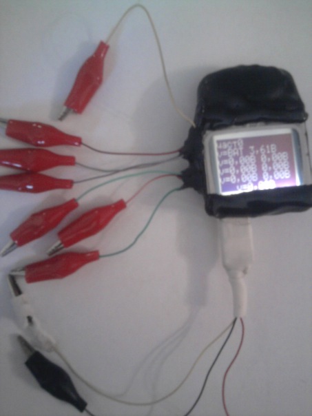

в своё время захотелось портативненькое) и вот склепал
корпус клей горячий ,1 полоска
7 входов , оценка опорного питания, за переработку частотомера спасибо "phanis")))
входы: 2 до 10В ,5 до 30В прибор для работы с шим цепями)
x_8dfa7465.jpg [47.14 KiB]
Можете выложить схему и прошивку на ваш приборчик или дайте ссылку где он лежит.
заранее спасибо.
