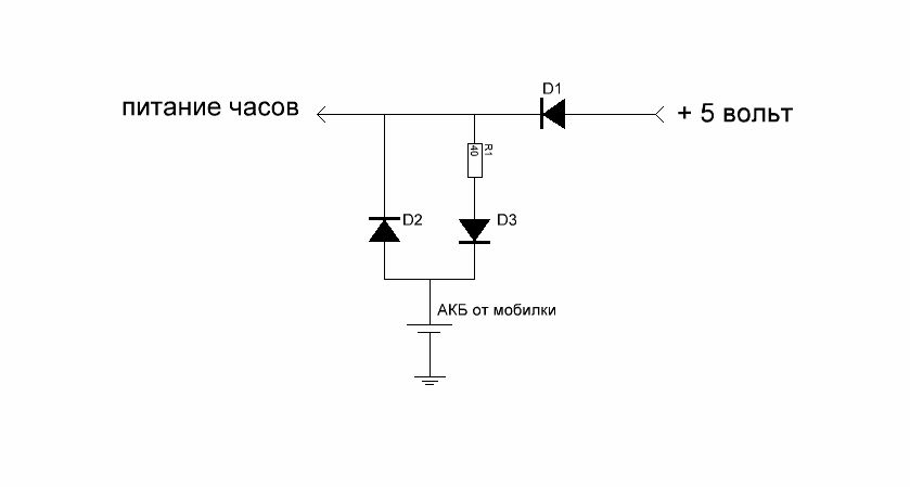

у тебя на схеме нет цепи подзарядки аккумулятора. поставь параллельно диоду д1 резистор 0,5 - 1ком.
мегу бери низковольтную, так как при питании от батареи напряжение питания у тебя будет примерно 3,5 вольта.
между выводом pb4 и землей поставь резистор 3,9к, а то получается что ты подаешь на этот вывод сигнал большего напряжения чем питающее. или последовательно с резистором R6 поставь диод. В принципе будет работать и без этого, но я бы поставил, дабы было все правильно.
вместо транзисторов МОЖНО поставить сборку улн2003, или улн2308. Получиться компактней, мощней, ненужно ставить резисторы в базах(есть внутри улн), проще разводка плата, и 2-3 канала остануться в запасе(2003 - 7 каналов, 2308 - 8 каналов)

При эксплуатации часов описанных в начале темы на МЕГА 8 возникла небольшая проблема в качестве резервного источника питания использую 3 батарейки типа ААА, в свети последних событий частого отключения света эти батарейки стали быстро приходить в негодность , корпус устроен так что их замена предоставляет много хлопот. Хочу в место этих батареек использовать АКБ от мобильного телефона. Ток потребления часов при питании от батареек составляет максимум 10 мА. Вот и возникло пару вопросов которые ставят в тупик. В АКБ мобильника встроен контролер зарядки который при достижении на АКБ 4,2 вольта отключает АКБ от зарядного. Если использовать такой АКБ вместо батареек я так понимаю при достижении верхнего предела зарядки АКБ отключиться при достижении какогото нижнего предела контроллер должен подключить АКБ к зарядке правильно ? Насколько быстро контролер подключит АКБ к питающей сети при пропадании основного питания ? при условии что АКБ заряжен стоит и контролер зарядки его отключил от . вот посмотрите схему думаю по такой схеме подключить АКБ может что не так поправьте. Через диод D3 и резистор АКБ будет получать заряд от питающей линии. А через диод D2 будет питать схему часов. Можно ли обойтись без стабилизатора тока для литиевого АКБ в этом случаи резистор расчитан для тока зарядки 40 мА.
111.GIF [4.72 KiB]
