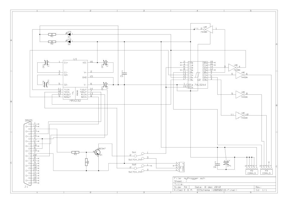

накрылся у меня LTP порт. И я решил спаять программатор на COM порт. В поисках набрел на простую схему :
схема меня полностью удовлетворила, и порывшись в ящике стола я извлек на свет божий радиодетали для предстоящей работы. Размещенная на сайте печатка не могла быть использована по двум причинам : первая - имеющиеся в наличии детали (кроме BC547) были сплошь в планарном исполнении, и отсутствовала микросхема 74hc240, которую легко могли заменить имеющиеся 74hc244 & 74hc04. Еще немного поразмыслив, и решив попробовать поместить всю схему программатора в симпотичный серый кожух DB-25. И дабы съэкономить место решил отказаться от встроенного генератора ( благо, они у меня имеются в модульном исполнении ).
поэтому быстро набросав схему в kiCad я получил это
теперь я прошу какого-нибудь доблестного кота проверить схему, ибо, с некоторых пор, я сам себе не доверяю. :lol:

 Заголовок сообщения: Re: Где тот храбрец ? .. [sch]
СообщениеДобавлено: Пт дек 10, 2010 18:16:08
Зарегистрирован: Пн ноя 29, 2010 10:13:46
Сообщений: 114
и городить переходник для разных вилок?)
СообщениеДобавлено: Пт дек 10, 2010 18:24:43
Рейтинг сообщений: 23
Зарегистрирован: Чт апр 08, 2010 18:50:01
Сообщений: 2095
Откуда: Краснодар
у меня несколько метровых кабелей от диалаповских модемов типа Acorp. по сути переходник DB-9 DB-25
PS/ сейчас поправлю
