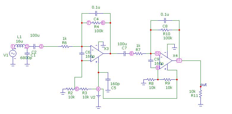

Уважаемые коты!
Помогите разобраться.
снимаю показания с датчика и пытаюсь их измерить при помощи АЦП
без процессора (Atiny13) всё работает т.е. при отсутствии воздействия на датчик - на выходе схемы половина напряжения питания.
Если подключаю мк то такое ощющение что идёт возбуд.
Ставил последовательно сопротивления 10-30кОм , не помогает.
У Мк программировал ногу АЦП как вход - эффект тотже.
В чем дело?
Комментарий к файлу: схема усилителя сигнала с датчика

RadioLab писал(а):
В чем дело?
Попробуй привязать инвертирующие входа обоих опампов по постоянке, к примеру добавь сопротивления параллельно непонятным кондерам C6 и C9, а лучше вместо них.

я так подозреваю что дело в развязке цифровой и аналоговой земли, и/или разводке входных цепей

Да, очень вероятно, что дело в правельном соединении разных земель (цифровой и аналоговой). Интересно какие рекомендации дадут знатоки :)

а какие тут могут быть разночтения?
цифровая и аналоговая земли должны иметь одну точку соединения как можно ближе к источнику питания. Питание аналоговой части необходимо фильтровать через LC-фильтры
