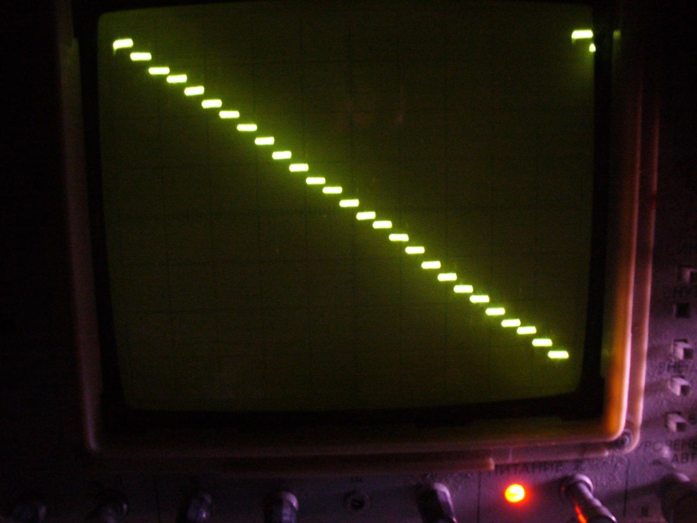

Запустил ЦАП на Atmega32, но не простой, а работающий в троичной системе счисления (3бита 27ступенек, 4бита 81ступенька).
Минусы- мощный ОУ с тремя дополнительнами резисторами, порядка 30мА общий ток весовых резисторов и их настройка, больше время установления, больше памяти и психологический фактор.
Плюсы- меньше резисторов для одного бита, легкость сдвига уровня и регулировки коэффициента преобразования (у меня TDA2030, можно SSM2211S, последний даже с выключением).
Для прямой загрузки DDR и PORT прогу помогли составить. Стабильно работает малоразрядный вариант. Для табличного метода памяти жалко. Проблема даже не в переводе двоички в троичку, а в циклах и вложениях и возможности наращивать разрядность.
Нужна помощь в программировании, я только учусь, в одиночку будет ну очень долго.
В итоге хотелось бы получить генератор трегольников, прямоугольников, синуса и шума. Предвижу вопрос по гармоникам на синусе и отвечаю, RC цепь в обратке ОУ превращает схему в интегратор со всеми вытекающими.
На казусе в цап подробности.
Спасибо.

не могу понять скрытый кайф происходящего... т.к. невозможно одновременно вести вывд в два разных порта ввода-вывода (DDR и PORT), то в момент смены значения такого ЦАП обязательно будут всплески приличной длительности. подбор резисторов для R-2R не прост, и тут ничем не проще. хранение и обработка "троичной" информации тоже представляет проблему как на уровне понимания, так и языка Си.
однако, вопрос автору: в чем, собственно, ваша проблема?

Вы правы, запись в DDR и PORT друг за другом, а не одновременно.
Для хранения готовых значений действительно надо в 2 р больше места, поэтому я и обратился на форум, чтобы не хранить, а программно генерить.
Всплески длительностью в один такт подавляются кондером в обратке ОУ.
Работает, не работает, для меня как бы вопрос решенный.
Проблем нет, если не считать то, что я недавно начал изучать программирование. Естественно сам я рано или поздно одолею эти циклы и вложения.
Наверняка это будет в 100 раз дольше чем вместе с опытным программистом AVR.
Если Вы в состоянии помочь, буду очень рад.

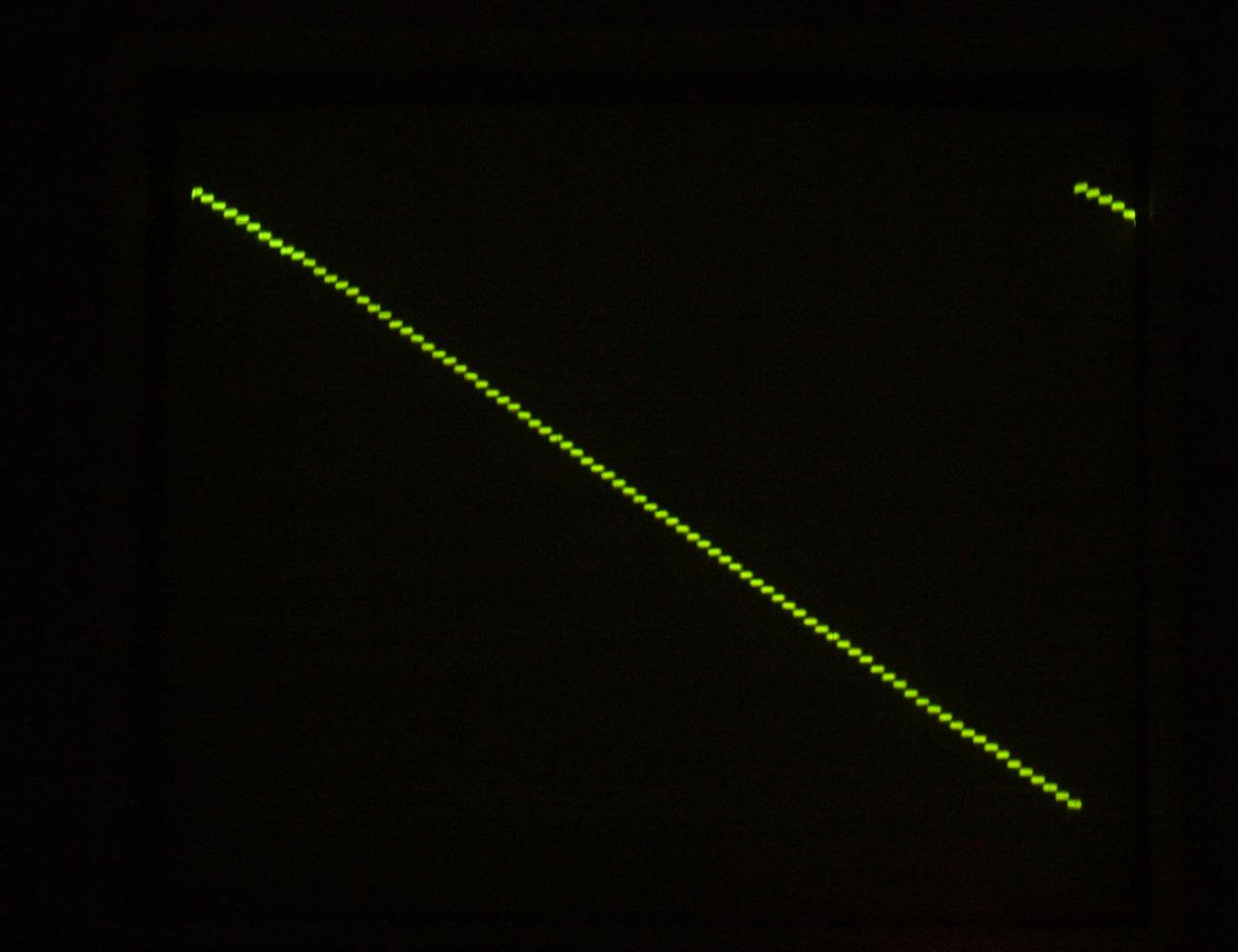

Пока выложу фотку 4bit 81step ternary DAC.

че-то я вас не очень понял: когда вижу много букафф, у меня пропадает желание их читать :)
я наивно полагал себе, что надо сделать всего-навсего функцию, которая будет поразрядно переводить число в троичную систему самым простым способом и затем для каждого из разрядов формировать пару битов для управления регистрами DDR и PORT. вы написали что-то страшное, вникать во что я даже опасаюсь...
Код:
void convert(unsigned char d){
   unsigned char ddr=0, port=0; // это то, что будете выводится в регистры порта ЦАП
   unsigned char tribit; // это значение одного "троичного разряда" числа
   unsigned char mask = 1; // это маска для управления пинами порта
   // преобразование в троичную систему ведем тупым, но простым и понятным способом
   while(d > 0){
      tribit = d % 3;  // находим очередной троичный разряд
      d /= 3;   // исходное число уменьшаем в 3 раза, т.е. готовим более старшие разряды
      switch(tribit){
         case 1:   // если разряд == 1, то и ddr и port равны 0
             break;
         case 2:
             port |= mask;  // если разряд == 2, то в port устанавливаем единичку
                            // а затем и ddr тоже в единичку, как при tribit == 0
         case 0:
             ddr |= mask;  // если разряд == 0, то d ddr устанавливаем единичку
      mask <<= 1;  // переходим к следующему разряду ЦАП
   // выводим в регистры подготовленные значения
   PORTB = port;
   DDRB = ddr;
если я нигде не ошибся в уровнях вашего троичного ЦАП, то теперь с помощью этой функции вы можете формировать какие угодно сигналы, например, вот треугольная пила:

Прога от ARV заработала в проте.
Что-то я неправильно сделал, вместо одной восходящей и одной нисходящей несколько неравных восходящих частей и симметрично вершинам столько же неравных вниз. Само преобразование двоички в троичку выполняется правильно.
