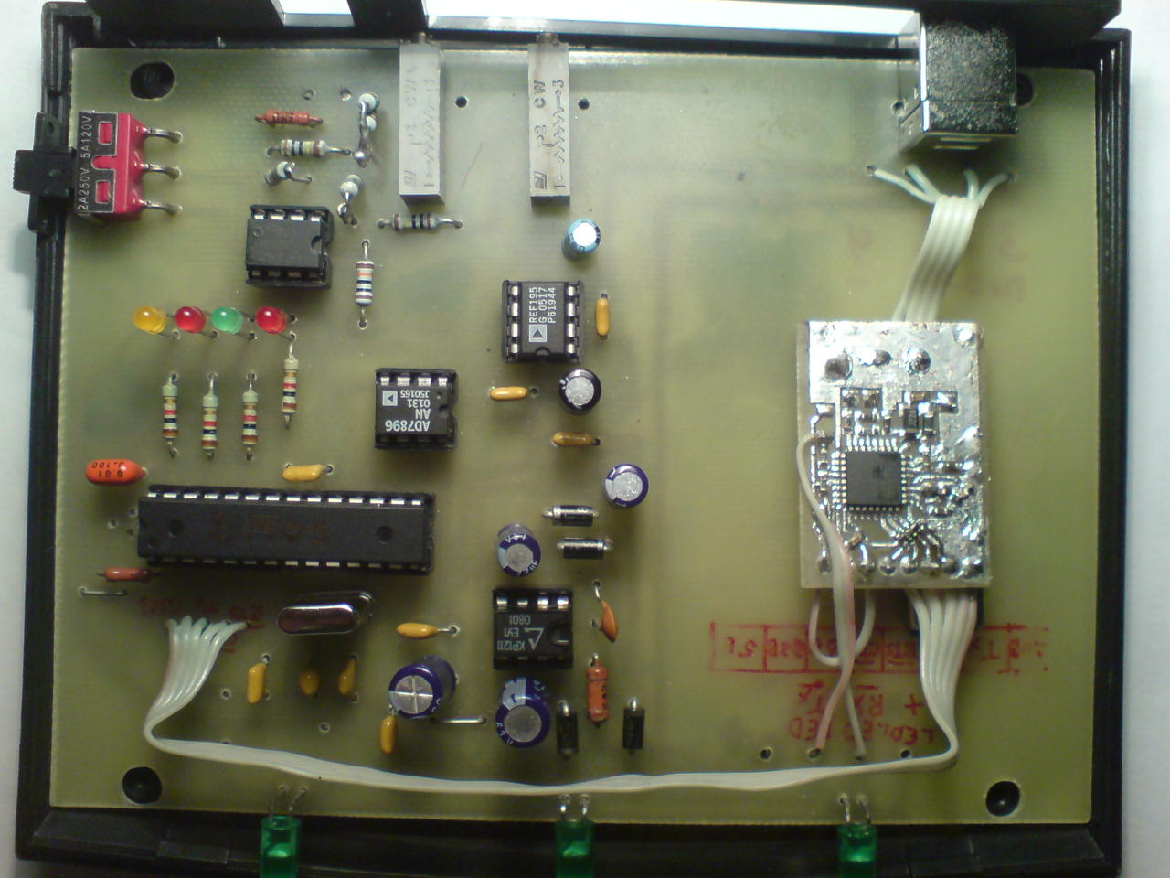

Здравствуйте!
Делаю диплом на тему регистрации аналоговых сигналов на ПК. За основу взял схему, представленную здесь http://dikoy44.narod.ru/projects/vkr11.htm (автор Dykoy). Работает МК с АЦП AD7896. Тест (инициализацию) проходит, но при запуске считывания данных с АЦП МК зависает: горит желтый светодиод (опрос АЦП как я понимаю) и не реагирует на нажатия - нужно переподключать устройство (или МК резетить).
Удачно получалось запустить только несколько раз. При этом все работало, можно было менять режимы, но при переподключении та же проблема.
Посмотрите, пожалуйста, в чем может быть дело?

Еще может конструкторские ошибки у меня какие есть? Вот фото платы:
Плата.JPG [141.41 KiB]
Плата 2.JPG [171.63 KiB]
Например, не мешает ли, что микросхемы в панельках сидят?

Нашел, почему МК виснет: BUSY АЦП после подачи питания все время 1! Если эту ножку BUSY не всавлять в панель, то все ок, но я так понимаю измерения будут неверными.

По-видимому поторопился я с выводами :( Активное состояние Busy при запуске убирал шлейф для прошивки к парал. порту, который я не отпаял после прошивки... Причем методом исключения обнаружил, что достаточно, чтобы были припаяны только выводы SCK и GND.
Они между собой не имеют электрической связи, от порта разъем отключен... Значит помехи? Но вроде и кондюки и индуктивности по входу питания стоят... Может я чего-то не учитываю? Старожилы подскажите пожалуйста!

Автор схемы (Dykoy) помог с бизи разобраться! :)) Подтянул CLK к земле через 10 кОм.
