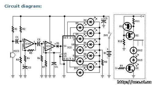

Привет Всем!!!вот нашол типа музыки http://www.youtube.com/watch?v=XQqhgUXs ... r_embedded
и схема !!
Вопрос будет она работать ????собирал кто????
