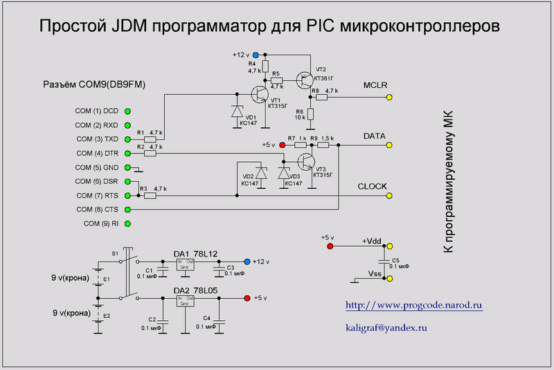

ребят подскажите а этим программатером можно прошить PIC12f629???и какую прогу использовать
Shema_JDM.png [36.2 KiB]

В списке он значится, значит и программируется; http://www.google.ru/imgres?imgurl=http ... sgb4z53wDQ

эээне дружище если всё так было просто я не писал тогда сюда.просто та прога не поддерживает PIC12f только PIC16f итам константу нельзя прописать!!!ок???

JDM всегда тем и "славился", что можно прошить, а можно и не прошить. :) Хотите, можете принять участие в "лотерее".
А программу можно взять: IC-Prog, WinPIC800, PonyProg, и т.п.
