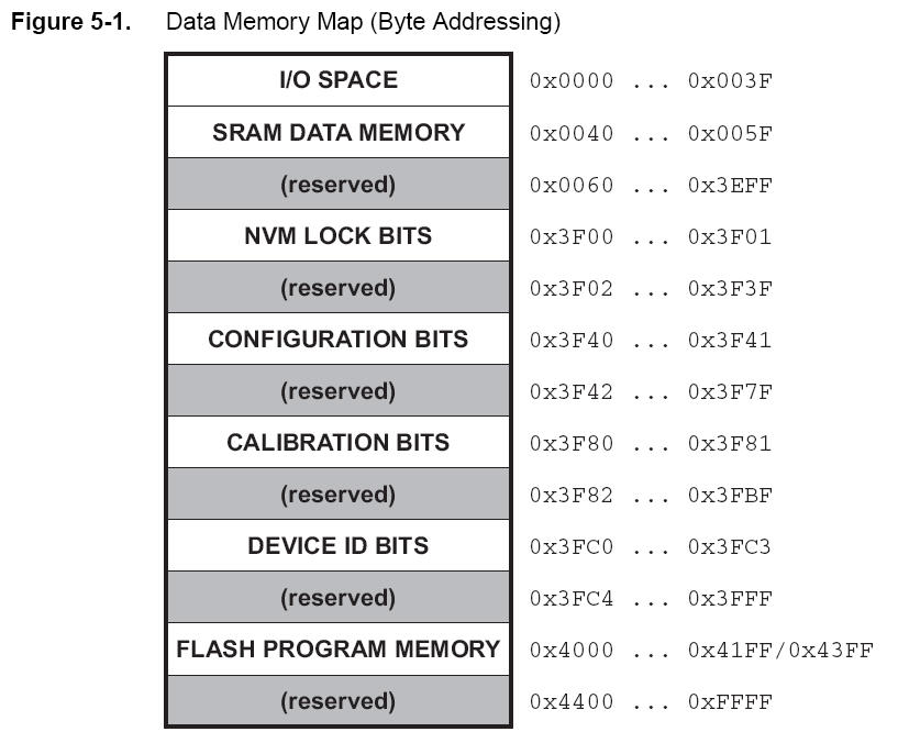

Вопрос что загружать в регистр - указатель [PA] картинки приведенные ниже
для доступа к лок битам
непонятно как преобразовать линейный адрес приведенный на рисунке к PADDR WADDR

Вот что получилось
LOCK BIT : 0x7f
CONFIGURATION : 0x7f
SIGNATURE : 0x0E , 0x80 , 0x01 ? а должно быть 0x1E 0x90 0x03
TPI ISR 0x80 ?
CALIBRATION : 0x9E
Не пойму это я изменил сигнатуру или не правильно читаю?

Все заработало - проблема была в блокировочных конденсаторах на входе микросхемы ЛН2
MEGA 32 - алгоритм тотже но обозвали PDI но там есть bootloader что значительно облегчает работу
Для снятия локов вывод по ресету нодо вешать на 12 В
