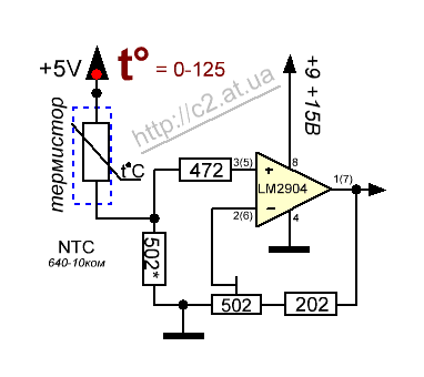

Нужно прикрутить терморезистор к МК. Причем не конкретный терморезистор, а любой. Для этого надо МК откалибровать под очередной подключаемый терморезистор. Измерение будет организовано по типу измерения напряжения делителя в верхнем плече которого терморезистор. Но т.к. характеристика терморезисторов не линейна (а кроме того они бывают из разных материалов с разными характеристиками), то хотелось бы услышать мнение специалистов, как можно организовать алгоритм калибровки.

Проводил некоторые эксперименты подключал так , это для АЦП от 0 до 5 V
настраивается резисторомна две известные температуры и всё

Что бы компенсировать нелинейность, таких замеров необходимо как можно больше, а программа, соответственно, должна быть сложнее.
Согласен.
Coviraylhik
Код:
Две известные температуры можно брать если характеристика линейная, иначе замеров следует делать больше (чем больше тем более точно будет показывать). За схемку спасибо. Пригодится.
Coviraylhik имел ввиду, что прибор контролирует только два значения температуры.
P.S.: А вообще, какая необходимость в использовании именно терморезистора?
Может имеет смысл посмотреть в сторону цифровых датчиков?
Согласен. А вот тут ещё интереснее ... используйте простой диод 1n4148 , который всегда у нас под рукой, вот еще одна проба по измерению температуры.
Диод 1n4148 в качестве датчика температуры от -50°С до 450°С
проверял в диапазоне от -28°С до +100°С Правильность показаний сравнивал термостатом у которого датчик DS18B20 неплохой результат , диод по сравнению с DS18B20 гараздо резвее. Вот здесь я сделал небольшое видео.
http://www.youtube.com/watch?v=sFwE9jg3eDk&feature=player_embedded
Конечно же есть и недостаток у такой схемы, это аналоговая настройка (описал на своей страничке)
Вот схема как подключен диод.

Спасибо за подсказку с диодом, но растолкуйте в чем существенное различие в применении диода и терморезистора (доступность не принимать в расчет).

Возможность получения достаточной точности. Кремниевый диод в прямом включении - это практически линейный термодатчик, падение напряжения на кремниевом диоде линейно зависит от температуры, причем температурный коэффициент практически одинаков для любых типов диодов и составляет около −2 мВ/°С (т. е. с ростом температуры напряжение уменьшается).Оно постоянно и в широком диапазоне, т.е. характеристика практически линейна.
еще у кремниевого диода имеется весьма заметная зависимость обратного тока от температуры (и она так же практически линейна).

Тогда зачем придумали терморезисторы, если с диодом все на много интереснее?

У терморезисторов шире диапазон измеряемых температур. Полупроводниковые термодатчики
работают как правило до 125 градусов.
