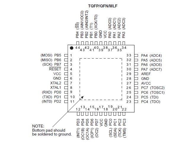

Всем привет, купил себе программатор USBasp, никогда программированием МК не занимался, только моделировал программы в Proteus'e.
Захотелось попробовать собрать отладочную плату и протестировать то что моделировал в реальной схеме.
Купил МК ATMega16A (TQFP) и теперь у меня задача правильно сделать обвес на микроконтроллер чтобы его прошивать.
Вопрос:
Выходы с программатора (MISO, SCK, RST, MOSI,VCC,GND) достаточно просто соответственно соединить с входами микроконтроллера напрямую ? Или где-то нужны дополнительные резисторы/конденсаторы?
И на тему кварцевого резонатора с конденсаторами 22пФ, его подключать обязательно или нет? Если да то на какую частоту.
И по поводу питания, отладочную плату питать от программатора или нужно отдельное питание?
Напрямую, больше ничего.
Для новой ATMega16A не нужно, она тактируется от внутреннего RC-генератора, а если потом на другое тактирование переключишь, то соответственно потом и тактировать...
Смотря сколько чего там на плате будет навешено, если потребление этой платой не выходит за допустимое, то можно питать от программатора...
