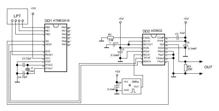

Ребят помогите пожалуйста завести AD9832 управляемую компьютером через ATMega16. До этого с ддсками не работал - первый опыт так сказать.
Вобщем нужно чтобы с компьютера можно было задавать частоту и получать на выходе уже небходимый синус. Сопряжение с ПК через LPT - там SPI проэмулирую с мегой - тут думаю проблем не будет. А вот как уже осуществлять связь ATMega16-AD9832 не знаю. Может кто подскажет/поделиться примерами кода и т.п?
Составил схему - посмотрите плиз, все ли правильно? Может чего лишнего накрутил?
* Вобщем больше всего интересует как МК программировать, что он успешно ддской управлял =)
Комментарий к файлу: Схема: ATMega16+AD9832
Может COM-порт хотябы ?
Недокрутил пожалуй - надо все VCC и GND подключить и подятнуть и RESET конденсатором зашунтировать.

zi4rox писал(а):
Всем привет,
Сразу предупреждаю - если вдруг захотите получить на выходе ещё и меандр - сигнал будет с гигантским джиттером. Лучше получить его(меандр) путём дискретизации синуса компаратором (сами AD так рекомендуют)

zi4rox писал(а):
...помогите пожалуйста завести AD9832 ...
Схема как будто правильная.
Однако на мой взгляд Вы ее усложнили введя туда AVR.
Я бы подключил все управление от компьютера (через буфер), в том числе и FSELECT, PSEL0, PSEL1.
К стати говоря в Data Sheet на стр 15 они и показывают схему Using the AD9832 Evaluation Board с управлением от LPT.
Ну и MCLK повыше, в пределе 25МГц. По опыту приемлимый синус получается при превышении опорной частоты на 20. Т.е. при MCLK = 25МГц получим приемлимый выходной сигнал до 1 МГц.
Просто это лишь блок генерации - установки, которую собираю. AVR будет ещё другие ф-ции выполнять. А так да конечно - напрямую бы можно было через буфер управлять.
