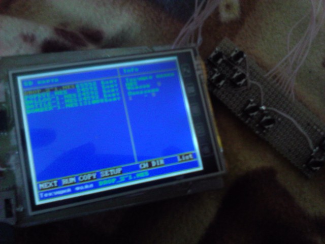

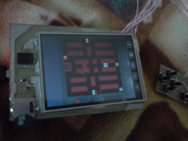

Здесь всё просто. Долго мусолились китайские эмуляторы, пока не был выбран один. В результате появился нормально рабочий проект.
На данный момент можно играть в танчики марио и тп. Играется хорошо.Скорости предостаточно.Заэмулен пока 1 джойстик, звука нет(поправимо).
Почему дискавери? А вы найдите платку дешевле. Там и аудио дак есть, звук можно им гнать.
Есть конечно у самого пожелания. Так как эмуль умеет поддерживать мапперы на игры до 130 кило, уж очень хочется доделать игры на поддержку имиджей более 64 кило. Так как в проце вроде как 192 кило заявлено, попытка сделать буфер имиджа нес более 128 кило вываливает в хардфаулт. Здесь нужна помощь единомышленников.
На данный момент написана очень удобная файловая оболочка (по типу нортона :) ) выбираем джойстиком игрульку, заливаем в память и старт..... Вечером будут фотки и хексик. Схемы пока нет, экран применен китайский с широким шлейфом. Контроллер 1289 кто понимает. Если кто убедит меня в своей адекватности по доработке ПО, поделюсь сорцами. Самому нет времени с этим возиться совсем.
Кто заинтересован - пишем.

Фотоотчет )))
P120523005.jpg [77.19 KiB]
P120523004.jpg [56.74 KiB]
Комментарий к файлу: танчики ))
P120523003.jpg [58.88 KiB]
Комментарий к файлу: выбор файлика

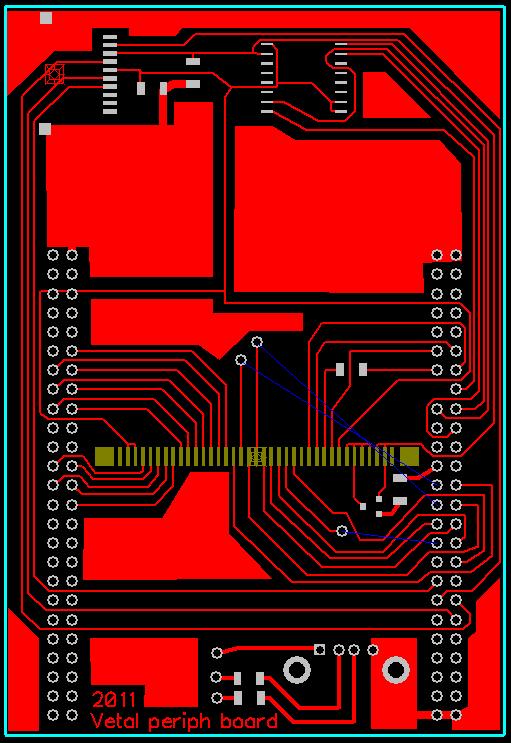

По подробнее про жк, где такой взять?
И что там за самодельная плата еще за жк виднеется? (не джойстик)

ssd 1289.
заказать на и-бэе.
плата к которой паяется шлейф индикатора и SD картоприемник. Есть также в заказах.

TFT8K0940 такой жк.
в аттаче джпег платы. единственное там надо с подсветкой перемутить, дома посмотрю скажу что резать. микра в соике - датафлэш, подразумевалась как 8ми мегабайтное хранилище игр, на данный момент не используется.
вопрос flasher если дам исходники будешь копаться в нем? смогешь звук помочь сделать? описалово все есть, у меня про денди архитектуру книжка есть в дежавю, поделюсь.
платка.JPG [85.98 KiB]

Кто хочет составить схему:
#define LCD_RESET_PIN GPIO_Pin_7
#define LCD_RESET_PORT GPIOD
#define LCD_CS_PIN GPIO_Pin_7
#define LCD_CS_PORT GPIOB
#define LCD_WR_PIN GPIO_Pin_5
#define LCD_WR_PORT GPIOB
#define LCD_RD_PIN GPIO_Pin_4
#define LCD_RD_PORT GPIOB
#define LCD_RS_PIN GPIO_Pin_6
#define LCD_RS_PORT GPIOB
#define LCD_DATA_PORT GPIOE
это ноги куда припаивать жк. можно свериться с рисунком платы )). Платка рисовалась без схемы. По идее и платку надо переделать, так как выкинуть ненужное следует.
по сд карте
#define sd_SPI SPI2
#define sd_SPI_SCK_PIN GPIO_Pin_13
#define sd_SPI_MISO_PIN GPIO_Pin_14
#define sd_SPI_MOSI_PIN GPIO_Pin_15
#define sd_CS_PIN GPIO_Pin_12
spi2 висит на PORTB
джойстик висит на PORTD
ноги
GPIO_Pin_8 | GPIO_Pin_9 | GPIO_Pin_10 | GPIO_Pin_11| GPIO_Pin_12| GPIO_Pin_13| GPIO_Pin_14| GPIO_Pin_15
