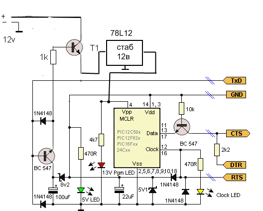

суть проблемы :
собрал программатор - Изображение
подключил к ноутбуку начал прошивать (icprog) и вылетает ошибка 0000h при проверке. крутил-вертел настройки,перечитал форумы..ниче не помогло..
подключил к другому компу (не ноуту)- все прошло нормально с 1 раза .
но так как не имею постоянного доступа к другому компьютеру с сом,а только лишь свой ноут,то хочу разобраться и попытаться решить проблему-подружить ноут и программатор.
начал мерять напряжения - Vss-Vdd 5v но пляшет при включении
Vss-Vpp ~9v этого явно недостаточно,вроде должно быть =12
идея:
посмотрел на другие схемы и задумался о введении внешнего источника 12в. управляемого простым ключем.
дальше изобразил на схеме..просьба подсказать ели что не так с обвязкой этого ключа, так как нехочу че нить спалить
транзистор есть под рукой кт503,bc547...
schemat.png [22.5 KiB]

ЖЭДЭМЭ и ноут это реальные грабли. Набери в гугеле: JDM программатор и ноутбук и читай по ссылкам! Пользуйтесь поиском господа!!! :)

юзать переходник - так непойдет..

Где ты это нашёл? Нука кинь ссылку про переходник! :)
да буквально везде.
яяясно..будем экстрапик собирать. :?
