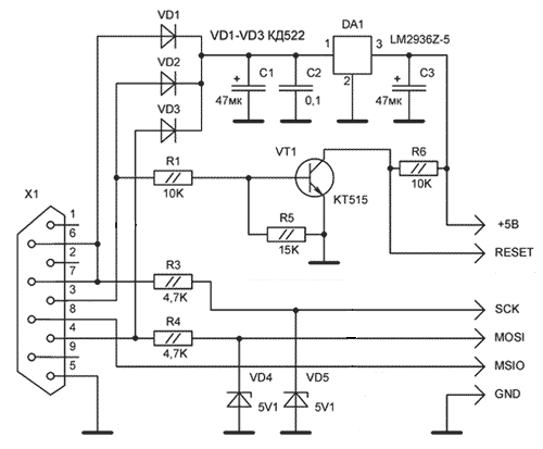

Какой программатор лучше для прошивки AVR?
первый:
http://www.getchip.net/posts/delaem-com ... trollerov/
второй:
http://www.rlocman.ru/shem/schematics.html?di=71523
Ответ надо обосновать :solder:

Вова, у тебя параллельный порт есть? Собери себе STK200/300 и будет тебе щастье

К сожалению по интерфейсу IEEE 1284 я не могу сделать программатор вследствие его отсутствия, только по RS2 32.
А чем один из этих плох? Тем более, что DВ9 более перспективен, чем LPT.

Оба неважные, на usb собирай такие как usbasp или avr910.

Да ничем) это же ком порт а он сейчас редко где есть да и трудно пять резисторов назвать программатором.

Ну не только в этом дело, я всех минусов их незнаю т.к. не использовал, просто взяв в собой программатор на usb
Вы сможете его использовать на любом компьютере и с удобными популярными программами. К примеру Doper
можно использовать как uart debugger плюс как hid устройсво ему не нужны драйверы.

Когда читаешь ТАКИЕ советы, то почему-то отпадает охота ВООБЩЕ общаться на форумах... :( Вам что трудно было указать вот это http://radiokot.ru/start/mcu_fpga/avr/ ? Если у Вас не было желания ответить человеку, то не надо было и пинать его...
первый:
второй:
Если Ваш комп оснащён СОМ-портом и Вы хотите использовать именно его, то предпочтительнее собрать второй вариант. Хотя, существует множество аналогичных схем. Можно в конце-концов набрать в поисковике http://images.google.ru/images?q=%D0%BF ... WCOsHbpe8P . Я например, пользуюсь вот таким
пони.gif [14.55 KiB]
Ещё НИ РАЗУ не подвёл. Если будете такой собирать, то могу сбросить печатку. Успехов. :)
