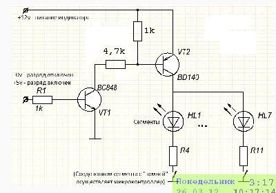

У меня то-же затык получился с подключением 12 вольтовых индикаторов с общим анодом :( В протеусе работает, а в реале "ненужные" разряды подсвечиваются в пол накала.
Индикация естественно динамическая, привел схему включения одного из 4-х разрядов, остальные включены так-же.
У кого какие идеи будут???

Вариантов море. Возможно, тривиально глюк в фирмвари - переключение разрядов не гася сегменты. Если замкнуть базу VT1 на массу - соответствующий разряд продолжает светить?
Еще один аргумент в пользу : противусы в топку на френ -- но это мое личное мнение.
А подсвечивать, конечно, будет - недозакрывается транзистор VT2 Я бы сделал так :Изображение А еще лучше, если есть напряжение выше +12В ( например, до КРенки , если стабилизировано), то верхний конец 1кОм не на 12В, а на эту напругу, тогда можно бы и увеличить этот 1 кОм до 10...20.
Ну и диод в каждый сегмент, как чуть позже посоветовал urry, конечно же, может улучшить жизнь. Но я ставил и без них, работало нормально

Дело в том, что когда светодиоды подключены параллельно и их много, обратное сопротивление соответственно уменьшается.
Ситуацию усиливает то обстоятельство, что при нагреве светодиодов их обратное сопротивление уменьшается еще сильнее.
Другими словами, светодиоды засвечиваются из-за того, что их много :)
Как лично я боролся - ставил обычный диод последовательно на каждый сегмент.

Всё гораздо прощё, поставте на PNP транзисторы 4.7к между эмитером и базой, на каждый транзистор (7 штук).
А в базовой цепи можно увеличить до 10\30 килоом.
Откуда в 4-разрядном индикаторе взялись 7 шт. транзисторов в анодах?

Ну дык смотрим схему, 7 сигментов 7 PNP транзисторов.
Собственно горят все сигменты по таму что не закрыты PNP транзисторы.
Для надёжного закрытия нужны эти резисторы.
