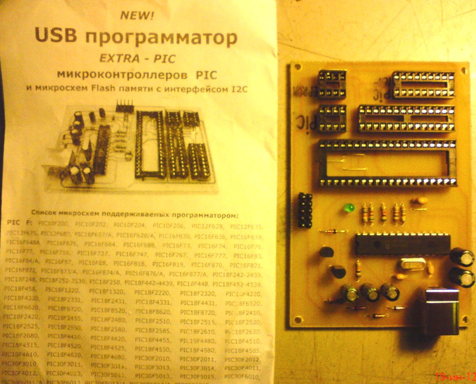

Доброго дня Уважаемые.
Такая проблемма.
В и-нете откопал такой вот проект замка
http://www.joyta.ru/114-elektronnyj-zam ... n-ds1990a/
на ключе таблетке. В железе все воплотил,
Запрограммировал пик контроллер
Все работает Но!!!
Есть несколько бяк в программе.
Первое: После заливки НЕХ файла контроллер перестал стиратся,
тоесь невозможно стереть записанные НЕХ и запрогарммировать другой.
Хотя контроллер работает.
Второе: Больше 9 ключей нельзя записать в контроллер,
хотя в описании проекта допускается до 21 ключа.
Подозрение что в НЕХ файле или в Исходнике включен бит защиты.
Программировал USB EXSTRA PIC, WinPic 800,
похожий программатор был на форуме Радиокота,
раньше такие контроллеры без проблем программировались данным программатором.
Помогите исправить эти недароботки.... а может это специально
было сделано???
Прошу заметить что в самой программе я не силен,
Исходник программы, НЕХ файл и схема прилогается.
Спасибо за помощь.

Alex у меня вот такой программатор по схеме Радиокота http://radiokot.ru/circuit/digital/pcmod/18/
отличие что на выходе стоят транзисторы вместо микрухи ULN2003, а так один к одному.
АВРки и ПИКи без всяких вопросов заливала прошивки. Только вот теперь что то не понятное.
Посоветуй а как теперь вернуть ПИКи к нормальной жизни???? Как востановить заводское состояние???
Два ПИКа не стираются и не читаются, программатор видит и при стирании процесс проходит нормально но старая прошивка все равно остается. При считывании в поле данные или FF или 00
При заливке другой прошивки выдает ошибку по адресу
Прошить нормальным программатором. Например PicKit.
 Заголовок сообщения: Re: Вопросы по замку на ключе таблетке
СообщениеДобавлено: Вт июн 19, 2012 13:03:48
Зарегистрирован: Пн дек 06, 2010 17:40:46
Сообщений: 17
Откуда: Беларусь
Попробую, есть еще у меня JDM программатор.

Alex Доброго дня. Это не кварц, это пьезо капсуль. Тоесть звуковое соправождение открытия дверей.
В контроллере включен внутренний генератор на 4Мгц. Самое интересное когда открываю НЕХ файл в программаторе бит защиты отключен. Но когда программирую контроллер и потом считываю то в конфигурации уже включен бит защиты.Пробовал в ручную отключить не получилось. После стирания заливал другую прошивку.... Считывание проходит нормально с тем битом каким прошивал. Подозреваю все таки на НЕХ файл. Подскажите может у кого либо есть не навороченный компилятор что бы скомрилировать Asm или скомпилируйте этот файл да выложите сюда.
Спасибо

Проблему решил просто.
В прошивке включен внутренний тактовый генератор, протчитав мануал и полазив по форумам зделал вывод: Не всякие программаторы корректно програмируют с внутренним генератором.
При прошивке я включил внешний кварц и все пошло без проблем.
Девайс так же без проблем записывает и стирает ключи.

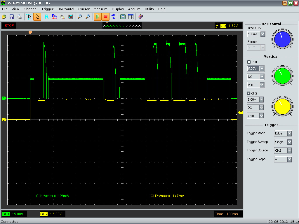

Давно хотел посмотреть что делают нормальные программеры с ногами Vpp и Vdd и добрался до осцика. Кому интересно - смотрим осцилограммы.
Сверху (зелёная линия) - Vpp
Снизу(жёлтая линия) - Vdd
Стирание чипа:
erase.JPG [232.17 KiB]
Раздвинутый первый импульс:
erase2.JPG [216.4 KiB]
Запись прошивки:
write.JPG [230.93 KiB]
write2.JPG [212.45 KiB]
Кстати, никакой задержки между Vpp и Vdd он не делает. Они включаются одновременно. Только дёргает чё-то там напряжением программирования.
Ужас короче.... :facepalm:

Ну, вообще-то существуют документы, под названием "Programming Specification" (по спецификации Майкрочипа, например для 629/675 - DS41191D). Там всё подробно расписанно, как должно быть. И не надо, для этого смотреть на "правильные" программаторы. Их тоже люди делают. :wink:

Согласен. Но я это всё к тому, что везде и всюду твердят о том, что Vdd нужно подавать чуть позднее Vpp. Оказывается, это всё ерунда.
Всё от чипа зависит.
Кстати, у Вас осциллограммы для какого?

628A
Ну, вообще-то, насколько вижу, у Вас там максимальное разрешение 2Миллисекунды, а задержки допускаются - всего 5 микросекунд.
И кстати, Vpp, у Вас, становится ~13V гораздо позднее, чем появляется Vdd

А схему на него можно глянуть?
У меня нет на него схемы, он фирменный микрочиповский.
Не знаю, как у Вас, а лично у меня, всё именно так и происходит.
Завтра попробую залить и стереть прошивку топикстартера с внешним питанием. Там и посмотрим играют роль задержки или нет.
