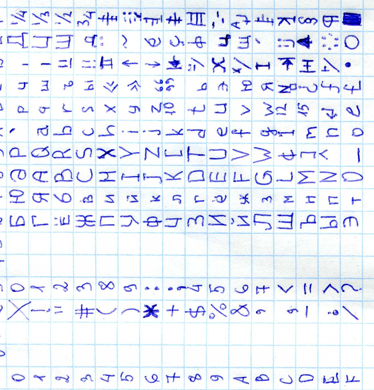

собрал термометр http://avrlab.com/?q=node/129&page=1 дисплей взял не WH1602A, а WH1602B-YGK-CTK. Вместо английски букв - русские, вместо некоторых цифр двоеточие либо другой знак. Это из за того что дисплей другой? Или как?

внутренняя прошивка знакогенератора у разных производителей и модификаций отличается :cry:

А как этоисправить? Можно ли перепрошить знакогенератор??
Вот для своего индикатора таблицу с кодами символов написал, может кому нибудь пригодится. Что то китайци сильно все перепутали)
Комментарий к файлу: таблица
img003.jpg [188.63 KiB]

пререпрошить знакогенератор - вряд-ли, а вот использовать возможность работы с самодельными символами там у каждого есть, только занудно больно, да и знакогенератор откуда-то (расход ПЗУ) подгружать надо... посмотри в теме viewtopic.php?f=20&t=584 :beer:

Может проще будет прошивку подправить? Там, вроде, с исходниками проект.

Прошивку поправил. И еще у него инициализация странная какая то, он включился только при инициализации из того кода, пробовал другие примеры программ брать и в CVAVR стандартной библиотекой пользоваться - нефига не инициализируется
