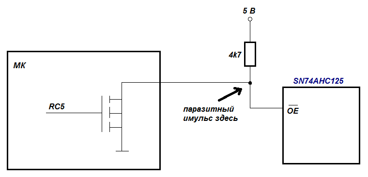

Всем привет!
Есть такой вот вопрос: как ведут себя порты общего назначения PIC-микроконтроллера PIC24FJ64GB004 в момент подачи питания?
Дело в том, что у меня контроллер выдаёт два коротких импульса с нулевым уровнем на одном своём выводе, спустя пару миллисекунд после установления питания на уровне 3,3 В:
¯¯¯¯¯¯|_|¯|_|¯¯¯¯¯¯¯
В программе этот вывод конфигурируется как выход с общим стоком и выставляется в "1" в первой же строке программы (после процесса конфигурации). Никаких дополнительных переходов 1->0->1->0->1 в коде нет! На выводе стоит внешняя подтяжка к 3,3 В.

После сброса, все порты настроены на вход до того, как Вы их сконфигурируете на выход.
Возможно, Вы сначала настраиваете регистр направления (TRIS), а затем уже регистр защёлки (LAT), по этому, если в защёлке находится "0", может проскакивать кратковременный импульс. Настраивайте сначала защёлку а затем направление.
Тяжело судить, не видя куска кода с инициализацией.

А зачем Вы сначала настраиваете на выход, затем на вход, потом снова на выход ? К чему такие манипуляции, причём побитные ? Скорее всего проблема именно в этом.2. Инициализация портов
И где настройка защёлок (т.е. то, что нужно вывести в порт изначально) ?

Поменяли инициализацию портов - см. код. Теперь сначала записываются значения в защёлки LAT, потом настраиваются Open drain, а потом задаётся направление портов ввода-вывода посредством регистров TRIS. Между этими операциями введена задержка.
Теперь проблема с двумя короткими импульсами при старте МК пропала. Но иногда (очень редко - примерно 1 запуск из 20-ти) проскакивает короткий импульс с нулевым уровнем, схематично выглядит он вот так:
Ещё хочу добавить немного про саму схему. Вывод МК RC5 настраивается как вЫход с общим стоком, на котором есть внешний пуллап на 5 В. Этот вывод подключён к управляющему входу OE логического буфера SN74AHC125 с активным низким уровнем. Вот упрощённая схемка:
Не знаем, что делать. К тому же проблема приобрела ещё и несистематический характер!

Проблема всяко не в инициализации, а в дальнейшем коде. Ищите по коду что может этот ПИН так дёргать.
К сожалению, в слепую будет трудно Вам что-либо подсказать...

Я могу выложить и оставшийся код, конечно. Только там ничего больше нет относительно этого пина RC5. Он может стать равным нулю только при нажатии на кнопку, которая подключена к одному из портов через функцию Change Notification и внутреннюю подтяжку. При следующем нажатии на кнопку пин RC5 возвращается в единицу.Аlex писал(а):Проблема всяко не в инициализации, а в дальнейшем коде. Ищите по коду что может этот ПИН так дёргать.
Это цикл задержки. А что вам не понравилось тут?
Какие могут быть ещё причины для несистематичного сброса пина в ноль? Есть у кого-нибудь догадки?

Нашли вроде бы, в чём дело было. По крайней мере после внесённых изменений пока больше ни разу ни одного импульса не проскачило... А реагировал МК на кнопку, подключённую на пин с Change Notification, про которую я ранее писал. Отключили прерывание модуля CN, и после этого трабл исчез. Теперь разрешаем это прерывание в другом месте, и всё пока ОК!
