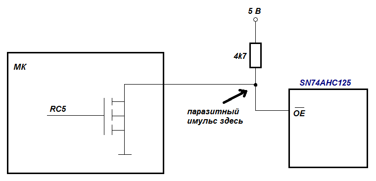

Теперь проблема с двумя короткими импульсами при старте МК пропала. Но иногда (очень редко - примерно 1 запуск из 20-ти) проскакивает короткий импульс с нулевым уровнем, схематично выглядит он вот так:
Ещё хочу добавить немного про саму схему. Вывод МК RC5 настраивается как вЫход с общим стоком, на котором есть внешний пуллап на 5 В. Этот вывод подключён к управляющему входу OE логического буфера SN74AHC125 с активным низким уровнем. Вот упрощённая схемка:
Не знаем, что делать. К тому же проблема приобрела ещё и несистематический характер!
schema.png [13.58 KiB]

Автор:  Аlex [ Вт авг 07, 2012 01:37:01 ]
Заголовок сообщения:  Re: Старт пика
Проблема всяко не в инициализации, а в дальнейшем коде. Ищите по коду что может этот ПИН так дёргать.
К сожалению, в слепую будет трудно Вам что-либо подсказать...

Автор:  hbot [ Вт авг 07, 2012 08:48:48 ]
Я могу выложить и оставшийся код, конечно. Только там ничего больше нет относительно этого пина RC5. Он может стать равным нулю только при нажатии на кнопку, которая подключена к одному из портов через функцию Change Notification и внутреннюю подтяжку. При следующем нажатии на кнопку пин RC5 возвращается в единицу.

Какие могут быть ещё причины для несистематичного сброса пина в ноль? Есть у кого-нибудь догадки?

Нашли вроде бы, в чём дело было. По крайней мере после внесённых изменений пока больше ни разу ни одного импульса не проскачило... А реагировал МК на кнопку, подключённую на пин с Change Notification, про которую я ранее писал. Отключили прерывание модуля CN, и после этого трабл исчез. Теперь разрешаем это прерывание в другом месте, и всё пока ОК!
