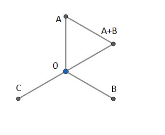

Схему перерисовал, немного упростил. Остальное понятно? Векторные диаграммы, если вы с ними знакомы, были бы еще понятнее.

Векторные диаграммы в ПТУ не проходят. Машину то я починил , просто стало интересно это странное включение обмоток. Вот как вы нарисовали, это понятно.

Тригонометрию проходят в школе, но быстро забывают. Для трехфазных цепей векторная диаграмма - штука удобная. Как еще объяснить, почему между фазой и нулём 220 вольт, а между фазами - 380? Попробую хоть что-то рассказать. Представьте, что отрезок ОА крутится вокруг точки О со скоростью 50 оборотов в секунду (на остальные точки внимания пока не обращаем), а сверху светит солнце. Тень от отрезка будет то меньше, то больше, то справа от нуля, то слева. Длина тени изображает напряжение (или ток, или даже сопротивление, но это позже). То есть изображение синусоиды можно заменить изображением отрезка. У генератора на электростанции три обмотки, расположенные под равными углами друг к другу, напряжение, которое они вырабатывают, изображено отрезками ОА, ОВ и ОС. На схеме это точки А, В и С. К концу обмотки а (точка А) подсоединена обмотка в. Соединены они последовательно, но с учётом того, что напряжения А и В сдвинуты по фазе (по времени), сумма не алгебраическая, а векторная. К концу вектора А я пририсовываю вектор В, конец вектора В и будет суммой А+В. И он не вдвое больше по длине, а такой же, как и все остальные: треугольник О, А, А+В равносторонний. Зато он сдвинут по отношению к А не на 120, а на 60 градусов. Пририсуйте вторые вектора к В и С, и увидите, что на шести диодах шесть одинаковых по амплитуде напряжений, сдвинутых относительно друг друга на 60 градусов.
Вопрос: что в этом хорошего?

Лучше варить будет , ведь меньше провалов , и нет нужды в сглаживающих емкостях или индуктивности .

Ага!. Кстати, по векторной диаграмме хорошо видно, почему между фазой и нулём 220 вольт, а между фазами не 440, а 380.

HochReiter, наверное если измерить расстояние между точкой А и В и умножить на масштаб, то получим 380?

Ага! :beer:
