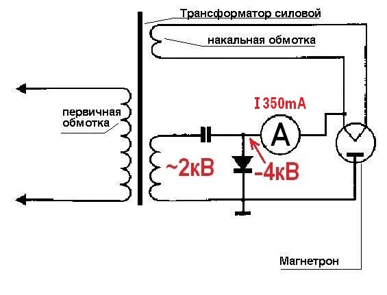

Друзья, подскажите, требуется периодически измерять ток магнетронов СВЧ-печи. Ток в этой цепи в пределе 300-500мА. Напряжение до умножителя - переменка 50Гц 2000В, после умножителя - постоянка -4000В. Можно ли при таком высоком напряжении включить в цепь головку амперметра (1А) или мультиметр как показано на схеме?
схема.jpg [35.64 KiB]

В анодную цепь его никак не подсунуть? Если таки нет, то можно и в катод. 4 кВ - не так и много, но надо всё это дело оформить тщательно - и в смысле безопасности, и чтобы корону не вызвать. Хотя какая корона при таком напряжении...
Мультиметр я бы не рекомендовал, с ним безопасность не обеспечить. У показометра не должно быть ничего, что можно потрогать и что нужно потрогать, чтобы он явил миру результат измерения. Так что - только стрелочный. И упрятанный как следует за изоляцией.
