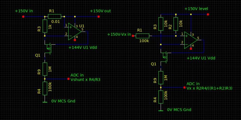

так конечно бессмысленно делать с точки зрения выноса сенсора,
конечно транзистор надо подругому включать, вечером нарисую если время останется.
но идея - да та же, только pfet (или pnp) для выноса сенсора вверх. оу питается от 3v наверху рядом с шунтом. если шунт в цепи +100V то Vdd ОУ на уровне 97V, ну или сколько надо для его норм питания. а ток отправляется вниз на 0V.

 Заголовок сообщения: Re: Всё про операционный усилитель.
СообщениеДобавлено: Пн янв 20, 2025 01:27:12
Карма: 31
Рейтинг сообщений: 806
Сообщений: 5410
Откуда: Протвино
воттак примерно конвертируются в ток значения с вверхних сенсоров.
справа схема для точного измерения напряжений, смещенных вверх на сравнительно высокое и возможно нестабильное напряжение.
R9 для защиты входа ADC и также он переносит часть рассеиваемой на Q1 мощности на себя.
