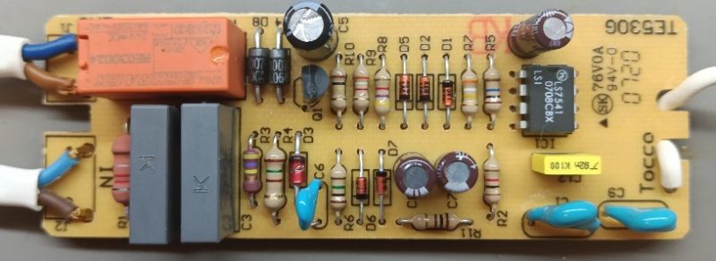

Добрый вечер уважаемые котоны.
Вопрос, который не даёт покоя: реле управляет нагрузкой, на входе получает 220в, на выходе также выдаёт 220в, активация происходит после клика по сенсорной кнопке. В основе реле микросхема LSI LS7541, даташит: https://lsicsi.com/datasheets/LS7541.pdf
Согласно даташиту сенсорная кнопка представляет собой 2 конденсатора С2, С3 и подключающиеся к 4 ноге микросхемы через резистор R3, также сказано что ёмкость сенсорной панели 600 пФ.
Вопрос, а каким образом можно имитировать нажатие на кнопку, если её под рукой нет. :shock:
Дополню, по другому:
Есть реле, 5 контактов, 2 на входящее переменное напряжение, 2 контакта на выходящее переменное напряжение, и 1 контакт идущий к сенсорной кнопке которой у меня нет (и которая отдельно никак не питается), суть вопроса в том как имитировать нажатие на кнопку, чтобы проверить работает реле или нет.

Ну покажи что за реле. Фотки там и прочее
 Заголовок сообщения: Re: Имитация нажатия по сенсорной кнопке для LSI LS7541
СообщениеДобавлено: Пн апр 21, 2025 22:51:12
Зарегистрирован: Вт янв 25, 2022 19:43:32
Сообщений: 65
Изображение справа белый провод на сенсор уходит

Ну так к белому проводу и прикасайся, это сенсор. Зачисти кончик и прикасайся

Я пробовал, это не помогло, поэтому и возник вопрос про имитацию нажатия. Там есть ещё одна проблема, в даташите указан диапазон питания от 4.5В до 5.5В, но на 3 ногу VDD+ и 7 ногу VSS- приходит 3.2В, а на выходе из реле есть переменные 10В, вне зависимости от нажатий по белому проводу.

А плата новая или б/ушная? Мб конлеры испортились которые серые с буквой К
СообщениеДобавлено: Вт апр 22, 2025 22:20:40
Сообщений: 65
Платы две, сильно бу-шные и у обоих не хватает питания, в одном случае 3.2В, в другом 3.5В. ( сначала подумал что это нормальное для них питание, но даташит говорит что нет). Подача 4.5В на LS7541 вообще картину не меняет, на касание не реагирует.

Эта вся штука в розетку суётся? Тогда как-то некомфортно провода из неё трогать.
Судя по всему, там конденсаторный питальник. Стоит его проверить.

На серых маркировка R71 MKP .22 420, на одном ёмкость 1 нФ, на втором 3нФ. 450 это видимо напряжение, а 0.22 ёмкость, 0.22мкФ.
Если все правильно, то текущие конденсаторы - труп.
Следующие за ними 2 коричневых в норме, с небольшой потерей ёмкости и esr 3.2Ом.

vlasovzloy, спасибо :beer: ! Приехали конденсаторы, 420В, 220нФ, заменил их и всё заработало, на LS7541 стало приходит 5В (видимо поэтому подача 4.5 никак не повлияла на работоспособность, а подать 5 В я, конечно же не догадался). В итоге прикосновение пальца к контакту действительно включает/выключает реле.
