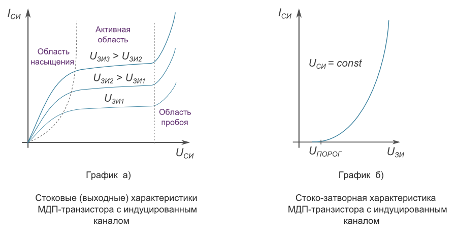

Подскажите по этой картинке (левый график):
Там не перепутаны область насыщения и активная область? Я так понимаю, что активная область - это когда при росте Uси растёт и ток, а при насыщении ток уже не растёт. Но на картинке написано наоборот.

нет, на выходной вах все правильно написано,
при насыщении ток просто не может расти по внешним для транзистора причинам (ток ограничен внешними цепями)
а в линейном/активном режиме ток очень мало зависит от напряжения Vc-e
и определяется током базы: Ic=Ib*hfe (hfe=h21e)
вот на переходной характеристике (напр Ic=f(Ib) ) там будет близкая к линейной большая (k=hfe) зависимость в активном участке и пологий завал (k~0) в насыщении.

но в данном случае различия затронуты не были, выходные вах у bjt и fet практически идентичны
Перепутаны, точнее, взяты от биполярного транзистора. Для МДП-транзистора область не "активная", а "линейная".
Для МДП-транзистора так и есть, названия областей связаны с зависимостью тока стока от напряжения сток-исток: когда зависимость сильная (а в нуле она практически линейная), область называется линейной, а когда слабая - областью насыщения (отсечки).
Для биполярного транзистора названия областей связаны с его режимами работы: область, где транзистор находится в режиме насыщения (оба перехода открыты), называется областью насыщения, а область, где транзистор находится в активном режиме (эмиттерный переход открыт, а коллекторный закрыт), - активной областью.
