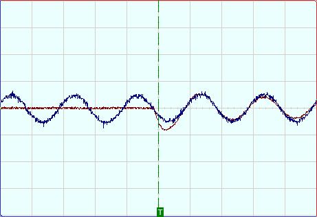

Это да. Когда в светофорах оптосимисторы заменили на другие, с контролем перехода через ноль, выезды аварийных бригад на замену лампочек сократились в полтора раза.

факт абсолютно не научный....)))...качество лампочек разных партий, напряжение сети...такая статистика - только для оправдания "рацпредложения"...)))))
для лампочки накаливания - только уменьшение напряжения на ней и включение через резистор существенно влияет на срок службы......на работе есть старинная мигалка (на эму), она зажигает лампочки плавно и до 127 В, так лампочки не сгорают десятки лет...))
ещё коммутаторные 24 В 90 мА включаются в сеть через резистор 2К4 - тоже сгорают, ну, очень редко...

Научный. И светофоров, и времени было достаточно для статистики. И картинку включения лампочки электрики срисовали. Не плавное включение, но близко к тому.
СпойлерИзображениеИзображение

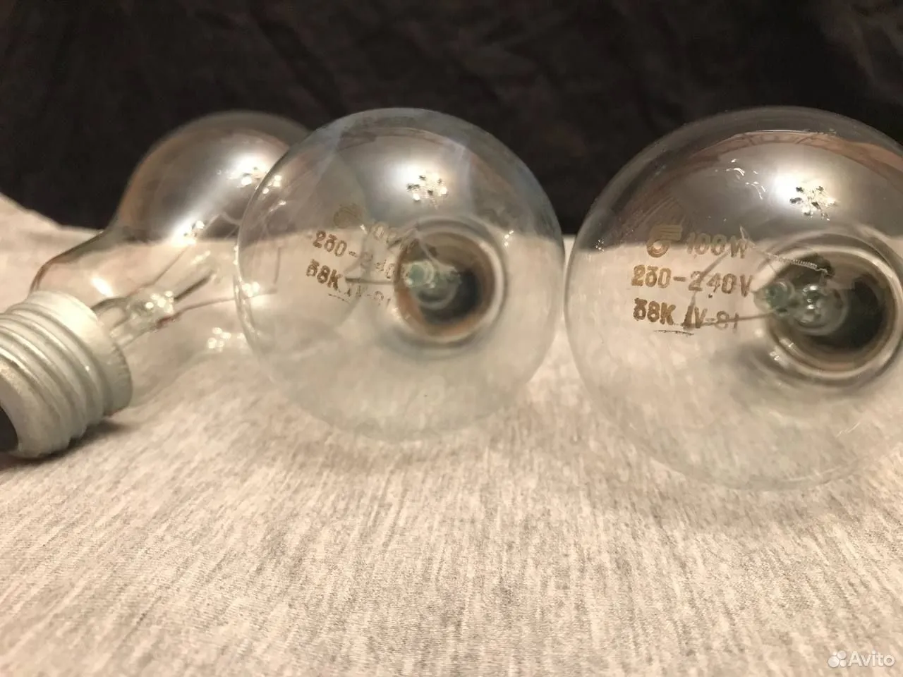

Раз уж речь зашла о лампочках, вспомнилось. Мой отец, школьный учитель, задавал вопрос: на лампочке написано 220 В, 100 Вт, 30 К. Что эти числа означают? Про вольты и ватты отвечали сходу, про К задумывались. Даже калории для чего-то вспоминали.

Цена 30копеек)

Копеек полагалось писать "коп."
И такой надписи я что-то не припомню на лампочках. Именно в представленном виде. Цена всегда писалась с отступом или в строке ниже.

Были варианты. Надписи по кругу, в три строки, Вт или W, и т. д. Тут самое интересное, что дома никто бы не задумался, сходу сообразил бы, что 30 К - это цена. Но на уроке физики копейки не проходят, эта версия не приходила в голову.
