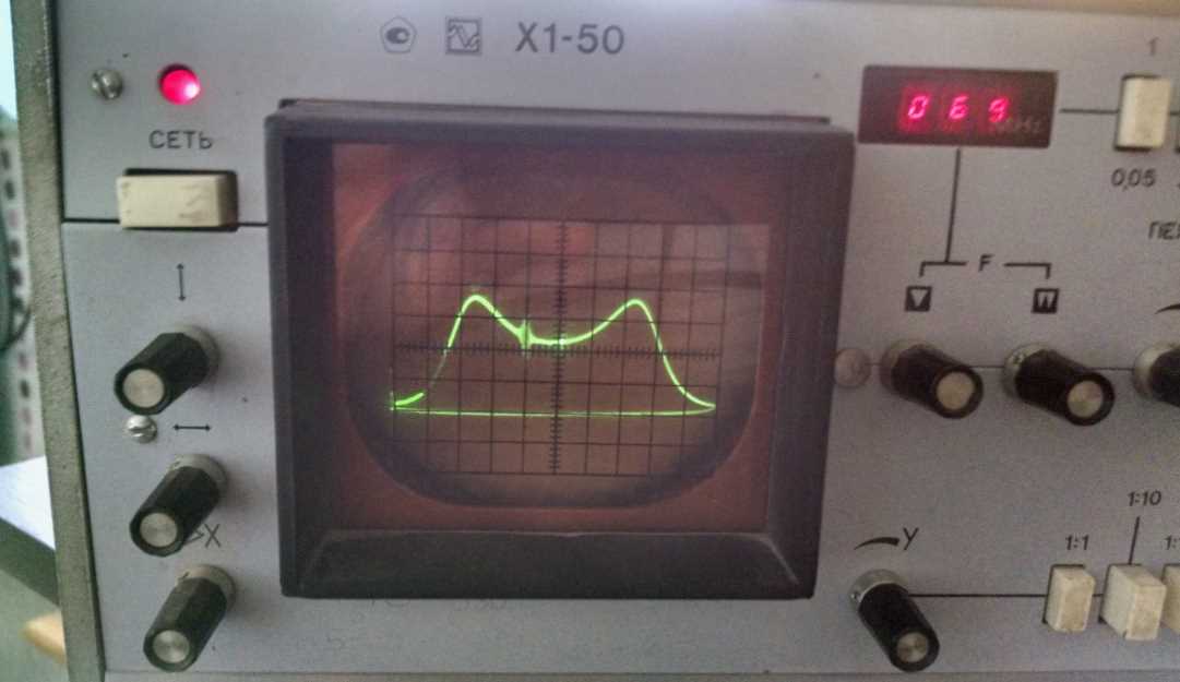

просто генератор - это всё равно что поймать любую FM станцию и по ней настраивать...
по нормальному приёмники настраивают с помощью ГКЧ (генератора качающейся частоты).
или АЧХ-метр. они так и называются. по сути одно и тоже))
вот такой сигнал мы увидим на выходе детектора на экране ГКЧ когда будем крутить контур детектора...
далее... сидим крутим чтоб верхний горб и нижний горб был одинаковый...
а вот такой сигнал мы увидим на выходе УПЧ на экране ГКЧ когда будем крутить контура УПЧ...
далее... сидим крутим чтоб два горба слились вместе и превратились в прямоугольник)) ...
и так делее...
примерно как-то так.
:tea:
хотя вместо всяких генераторов я бы лучше купил один осциллограф...
в любом нормальном осциллографе (и в старых тоже) есть встроенный генератор и ГКЧ (генератора качающейся частоты) и АЧХ-метр.
короче всё в одном.
:tea:

Ригол 804 имеется,перешитый в 924.

ну значит там всё есть...
конкретно Ригол 804 не знаю. с ним не работал.
но принцип везде одинаковый))

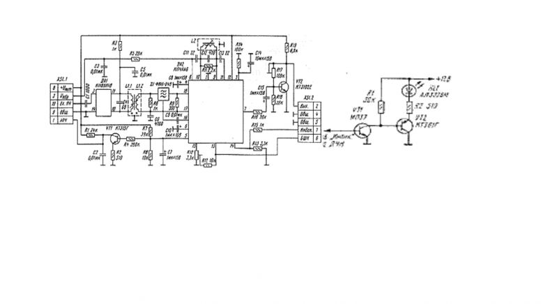

Уважаемые коты, скажите пожалуйста, можно ли сделать индикатор точной настройки для приёмника на ТА2003?

но вообще индикаторы точной настройки делают обычно по уровню сигнала.
Добавлено after 7 minutes 29 seconds:
индикатор точной настройки для приёмника на ТА2003... надо подумать))
:roll:
я в своё время использовал К174ХА6... с отдельным выходом уровня сигнала... к которому подключается индикатор на светодиодах... и этот же вывод использовался для бесшумной настройки (БШН) как в заводском приёмнике.
к выходу детектора ТА2003 можно подключить только АПЧГ... что тоже хорошо))
а вот индикатор точной настройки для приёмника на ТА2003... надо делать свой... например на транзисторах...
:roll:

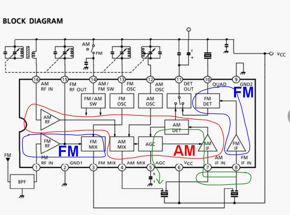

а лучше наверное использовать второй УПЧ АМ... у нас же в ТА2003 два УПЧ...
:roll:
Добавлено after 7 hours 41 minute 29 seconds:
Не получить использовать УПЧ АМ... Там коммутатор.. Ну и ладно.
Тогда делаем приёмник на транзисторах)) там же АПЧ... индикатор... БШН... и т.д.

не будет.
выше писал.
на 5 выводе это АРУ для АМ.
схема.jpg [51.15 KiB]
а у нас ФМ.
:tea:
Добавлено after 2 hours 7 seconds:
Можно попробовать соединить два упч... Соединив вместе выводы 7 и 8 вместе. Возможно получится. А может нет))
значит в УКВ приёмнике на ТА2003 конденсатор на 5 выводе микросхемы не нужен?

тоже самое... на 5 выводе это АРУ для АМ.
Можно попробовать соединить два упч... Соединив вместе выводы 7 и 8 вместе. я не пробовал. Возможно получится.

roman.com:Можно попробовать соединить два упч... Соединив вместе выводы 7 и 8 вместе. я не пробовал. Возможно получится.
Думаю не получится в режиме FM на УПЧ АМ напряжение питания не подаётся. Проанализировав схемы индикаторов точной настройки пришел к выводу, что сигнал для индикатора берётся с выхода частотного детектора.

Но такая схема не реализуема для батарейного приёмника с 3- вольтовым питанием , к тому же однополярным.
Поискав ещё нашел вот такую схему:
ИНДИКАТОР ТОЧНОЙ НАСТРОЙКИ
Чтобы радиоприемник хорошо звучал на УКВ диапазоне, его нужно точно настроить на принимаемую радиостанцию. Поможет вам в этом индикатор точной настройки, схему которого предлагает болгарский журнал «Радио Телевизия Електроника».
Постоянная составляющая ЧМ демодулятора поступает на схему сравнения (компаратор), выполненную на четырех маломощных кремниевых транзисторах! например КТ315, КТ361, и двух светодиодах АЛ102А—АЛ102В (см. рис.).
С движка переменного резистора R5 на правое плечо компаратора подают опорное напряжение от стабилизированного источника питания.
В статье СТЕРЕОФОНИЧЕСКИЙ ЧМ ТЮНЕР Б.Ю.Семенова (http://www.radioland.mrezha.ru/statia/r ... martcamera) имеется вот такая схема
Схема кажется простой в реализации , но есть одно "но" использование транзистора МП37 которого у меня нет. Думаю применение германиевого транзистора обусловлено его возможностью работать без смещения на базу. Поправьте если ошибаюсь.
у германиевого транзистора напряжение открывания меньше... до 0,3 вольт на базе.
у кремниевого транзистора напряжение открывания больше... до 0,7 вольт на базе.
поэтому германиевые транзисторы лучше работают в схемах с низковольтным питанием... в нашем случае 3 вольт.
вот и вся разница))
:tea:
Добавлено after 5 minutes 46 seconds:
из-за нестабильности частоты гетеродина индикатор будет постоянно мигать...
по этой причине я отказался от идеи брать сигнал для индикатора с выхода частотного детектора.
вместо этого:
- я сделал усиленную АПЧ (как в телевизоре).
- я сделал индикатор уровня сигнала (как в УКВ приёмнике).
:tea:
