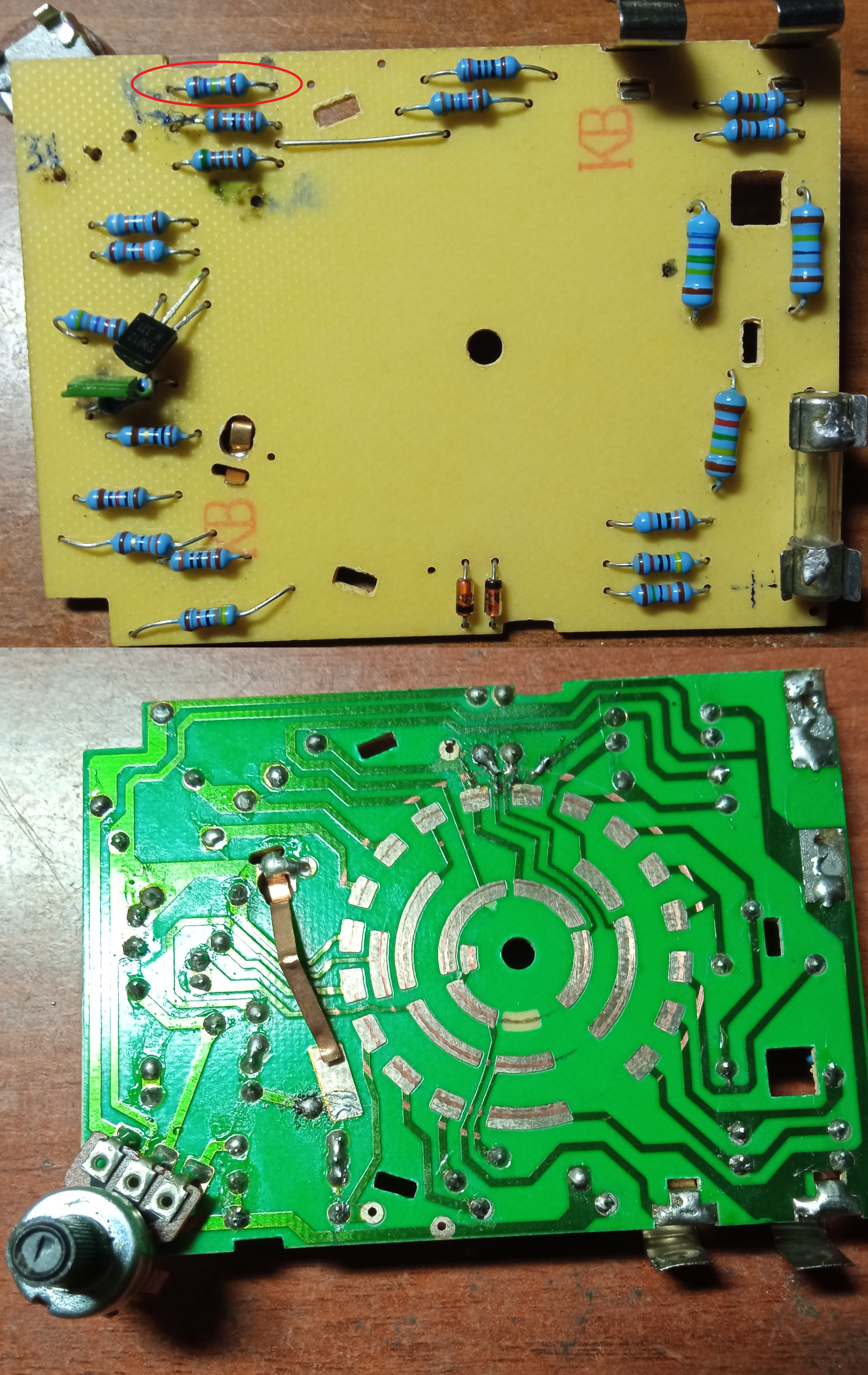

Резистор из стрелочного мультиметра YX-360TRD, не работают все режимы замера напряжения, есть только проверка резистора, прозвонка.
Резистор не звонится от Ом до Мом, с обоих сторон коричневые полосы и одна толще, это первая или последняя? С какой стороны считать? Полосы коричневая, фиолетовая, желтая, золотая, коричневая, выходит 17 Ом, верно?

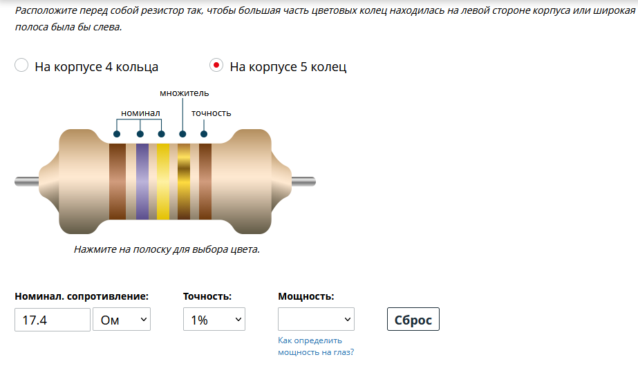

Моя версия:
кор 1
син 6 или фио 7
жёл 4 или зел 5
зол *10(-1)
кор 1%
игого: 16.4 или 17.5 Ом 1%.

Калькулятор цветовой маркировки резисторов поможет расшифровать по цветным кольцам на резисторе его номинал и допустимое отклонение сопротивления от его номинального значения. Цветную маркировку на резисторах следует читать слева направо. Как правило, первое кольцо расположено ближе к одному из выводов или шире чем остальные.
Вот кто бы ещё сказал, где у резистора "лево", а где "право" :))) :))) :)))
В общем, наверное, нужно начинать с более толстой полосы :dont_know:
Хотя- "золотая" не может быть второй, может быть только предпоследней.. :dont_know:
Тогда вот:

Да, именно так (16,4 ом), потому, что при 5 полосках, вторая не может быть золотой.

Цвет точно фиолетовый и желтый, камера искажает цвет, а на других резисторах рядом есть цвета для сравнения.
Добавлено after 26 minutes 11 seconds:
Вот на плате

17,4 Ома 1% - стандартный номинал ряда Е96.

Читать надо с последних - вариантов сочетаний кодирования разрядности, точности и температурной стабильности гораздо меньше, чем вариантов номинала.

Мультиметр очень старый, проработал долго. Не было контакта вывода переменного резистора с дорожкой, пропаял и заработали все режимы замера напряжений. На крутилке торчал заводской облой от штамповки, который тёр дорожки вокруг пятаков и перерезал три дорожки, пропаяны. С резистором непонятно, ставлю 17 ом, в режиме прозвонки стрелка стоит на две трети шкалы и переменником не двигается в конец шкалы. Если 100 ом, то стрелка дотягивается до конца шкалы, попробую с запасом около 150 ом. Как будто резистор был 170 ом, а не 17 ом.
А этот резистор, хотя бы, где в схеме стоит?
Выше фото платы, он обведен красным.

Фото платы я видел, меня интересует не где оно на плате, а где оно в схеме. Пару вариантов схемы подобного мультика я выкладывал..
Пробовал с фоток вашей платы прикинуть схему- но, без желания, и, не имея самой платы в руках- это проблематично.
