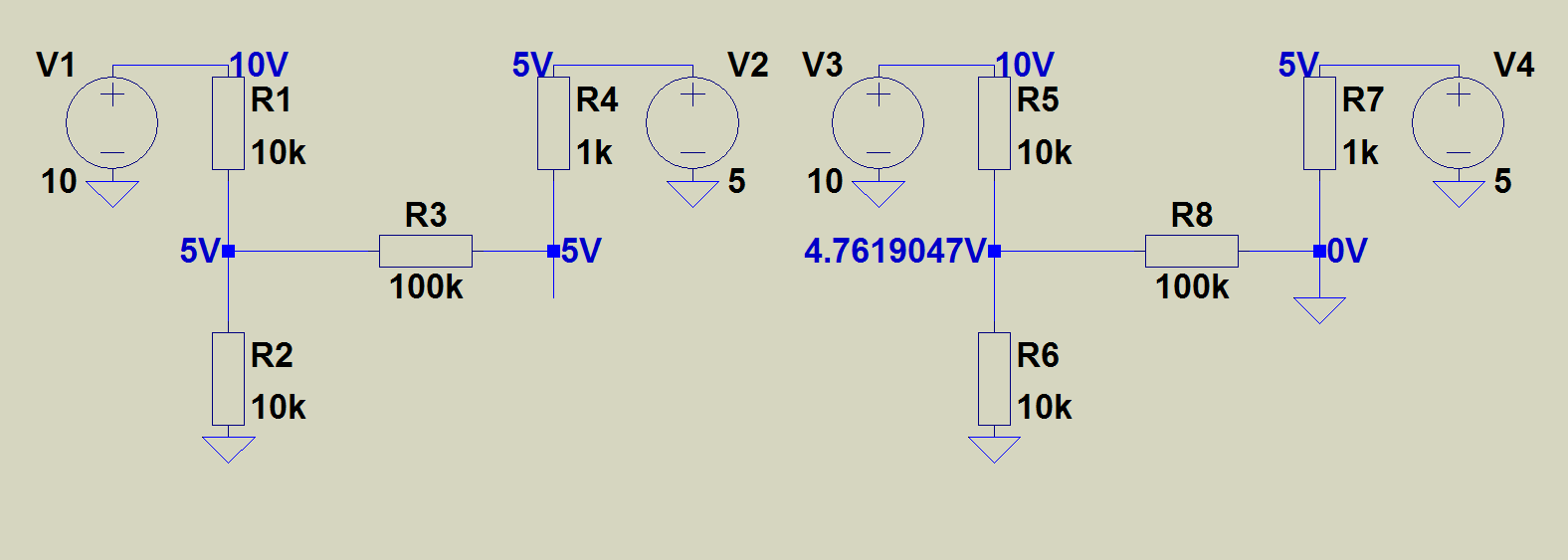

 Заголовок сообщения: Компаратор с ОК и гистерезисом
СообщениеДобавлено: Чт фев 27, 2020 10:02:38
Зарегистрирован: Пт ноя 22, 2019 17:52:11
Сообщений: 30
Здравствуйте!
У Хоровица "Искусство схемотехники" есть такая схема:
И её передаточная характеристика:
Когда компаратор выключен (выходной транзистор открыт) на неинвертирующем входе будет напряжение образованное делителем напряжения R1 (верхнее плечо), R2||R3 (нижнее плечо). Делитель питается от источника 10В, таким образом на неинвертирующем входе будет 4,76В, что и видно на картинке.
Когда компаратор включен, его выходной транзистор закрывается и резистор R3 через резистор R4 подтягивается к +5В и если смотреть по петле гистерезиса, напряжение на неинвертирующем входе компаратора должно быть ровно 5В. Вот этот момент и не ясен, подскажите, пожалуйста, почему так?
А кто вам подсказал такую чушь?
Резистор R3 100!!!!! килоом, а резисторы R1 и R2 по 10 кОм- на сколько ток, текущий через резистор R3, номиналом в 100 кОм сместит "половину питания" этой цепочки? На 0,Х вольта! Это сделано для того, чтобы компаратор не реагировал на мелкие "смещения" входного напряжения. В принципе, он может и отсутствовать вообще, только тогда компаратор, при входном напряжени "около порога переключения" будет "шуметь" по выходу.

Я убрал со схемы компаратор и сделал два состояния схемы
Image 1.png [18.95 KiB]

Нарисована же картинка. Что в ней непонятного?!
 Заголовок сообщения: Re: Хоровиц Хилл Искусство схемотехники.
СообщениеДобавлено: Пт фев 28, 2020 08:30:33
Сообщений: 30
Картинка понятна. А вот физика процесса нет. Когда резистор R3 притягивается к корпусу - тут всё максимально понятно. А когда притягивается к +5В не могу осознать что происходит. :(

Ничего не происходит. Разность потенциалов на выводах резистора равна 0. Ток через резистор не течет и он не влияет на состояние схемы.
Дошло... Но это частный случай. А если, например, напряжение питания будет не +10В, а +3В, как тогда рассчитать напряжение на неинвертирующем входе?

Ну это уже другая тема. Есть метод контурных токов или узловых потенциалов - изучай электротехнику. В данном случае сильно не стоит загоняться, резистором R2 устанавливаешь порог, а подбирая R3 необходимый гистерезис.
Про эти методы я в курсе, собственно, в том и проблема, что источник +5В тоже оказывает влияние и его надо учитывать. А вот как бы от него отвязаться??? Что бы на гистерезис и его горизонтальное смещение влияли бы только R1, R2, R3 и опорное напряжение?

Одно из решений, которое приходит в голову:
Диод типа bav99 (быстрый и имеет низкую утечку).
В этом случае напряжения переключения:
U1 = Uоп * (R2 / (R1 + R2)) (отмечено красной стрелкой на гистерезисе)
U2 = Uоп * ((R2||R3) / (R1 + R2||R3)) (здесь без учета падения на диоде)
В этом случае надо, конечно, учитывать падение на диоде при расчётах. Вот только если Uоп будет отрицательным ПОС пропадет и гистерезиса не будет.
А мне нужно сравнивать как положительные, так и отрицательные напряжения.
Код:
#http://lumped.network
V_1 1 0
R_1 1 2
R_2 2 0
R_3 2 3
R_4 3 4
V_2 4 0
Это чтобы получить формулы в общем виде. Но можно и конкретные номиналы подставить.
Нафиг его считать, если симуль это умеет делать?
