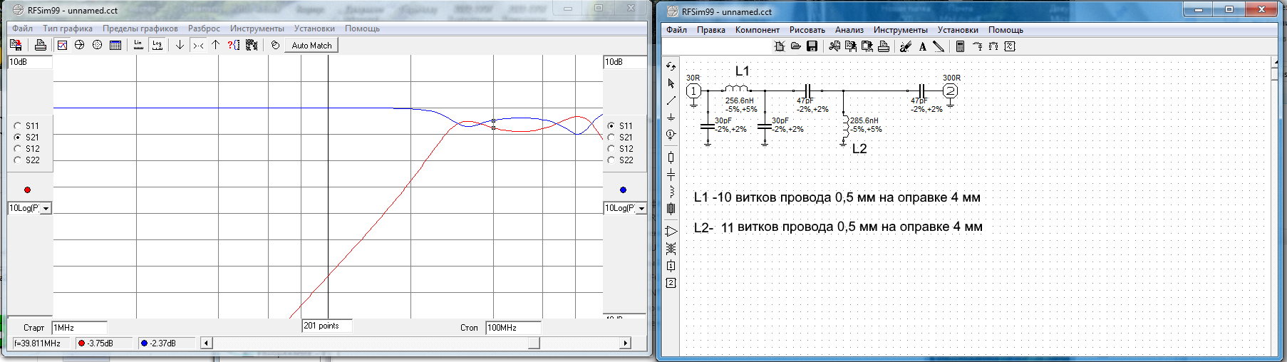

А если порт 1 установить 30 Ом, а второй порт 300 Ом?
тогда так
300 ом.jpg [232.97 KiB]
Последний раз редактировалось Александр 62 Вт дек 30, 2025 18:54:30, всего редактировалось 1 раз.
 Заголовок сообщения: Re: Варикап кв109
СообщениеДобавлено: Вт дек 30, 2025 17:39:53
Карма: 26
Рейтинг сообщений: 838
Сообщений: 5980
Как будто ровнее получается.
СообщениеДобавлено: Вт дек 30, 2025 17:56:14
Зарегистрирован: Ср апр 17, 2024 20:24:19
Сообщений: 196
Откуда: Курская область,
а что означает синяя линия?
СообщениеДобавлено: Вт дек 30, 2025 18:20:28
Карма: 26
Сообщений: 5980
Отражение.

изначальный фильтр с откорректированным числом витков катушек
пока не пробовал, но думаю будет работать
Комментарий к файлу: изначальный фильтр
Полный фильтр11.jpg [204.88 KiB]

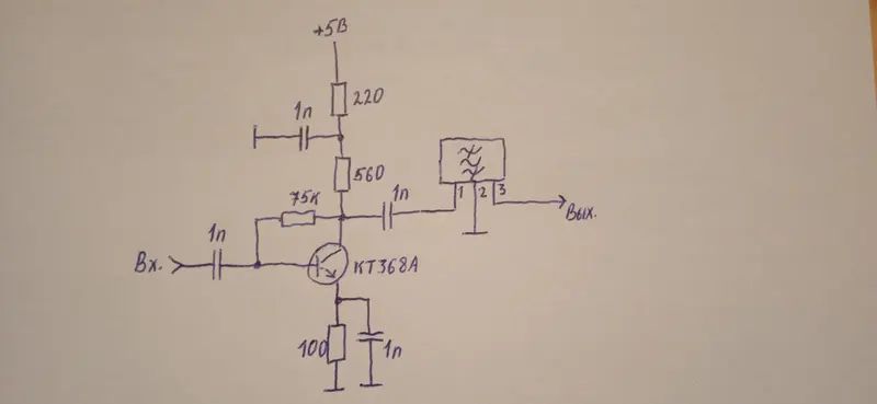

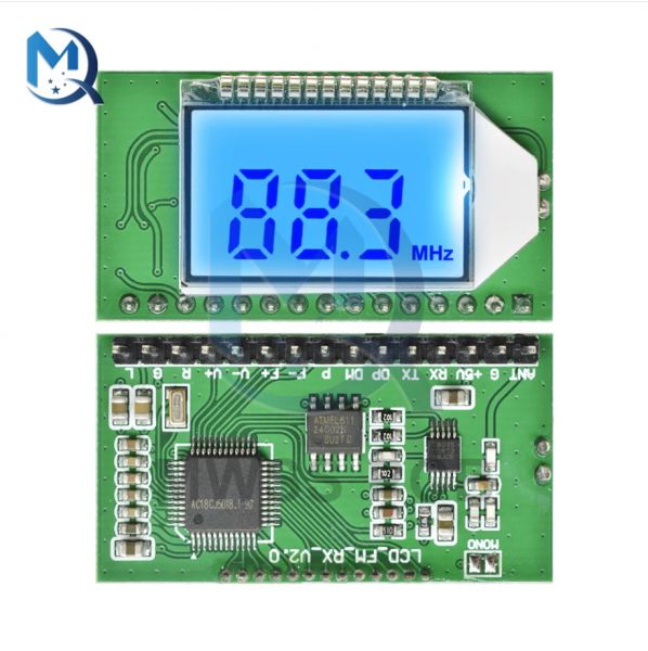

Может кому пригодится проверяя работоспособность приёмника на фото нашел в комментариях на али схему антенного усилителя проверил работает
Изображение я фильтр поставил перед усилителем
Подскажите кто знает, что означает TX и RX на схеме
СообщениеДобавлено: Сб янв 10, 2026 10:33:50
Карма: 26
Сообщений: 5980
TX - передача, RX - прием. Здесь это относится к UART интерфейсу.
