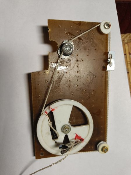

На валу с ручкой настройки?

Покажите, что сделали с фото. В противном случае ответ будет просто догадка, основанная на одном предложении.

Наверное мало места для намотки нитки - посмотрите кинематику старых приемников выложите схему вашей.
Да на валу с ручкой настройки

Ручку (кабестан) опустить ниже или канат выше.
Или ось наклонить в сторону указателя.
Натяжение ослабить.:dont_know:
На этом валу должен быть шкив с U-образным ручьем, чтобы витки нити сползали в середину шкива при вращении. Насколько знаю, во всех приемниках так.
