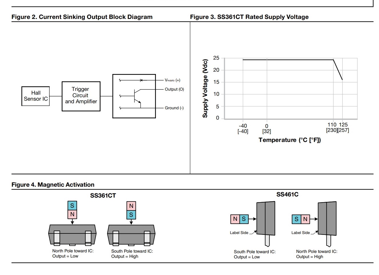

как на полярность реагирует датчик ?
Датчики Холла, они разные бывают. Большинство реагируют только на одну полярность магнита, другие на любую (там, вероятно, два датчика в одном корпусе), есть такие которые по одной полярности включатся и выключаются по другой.
Существуют линейные датчики Холла, которые определенный уровень напряжения на выходе выдают в зависимости от напряженности магнитного поля. Есть "цифровые", они срабатывают при некоторой напряженности меняя уровень на выходе с 0 на 1 или наоборот.
Нередко на выходе случается транзистор с открытым коллектором.

Как оказалось, существуют и биполярные датчики.
Магнит_1.jpg [152.96 KiB]
