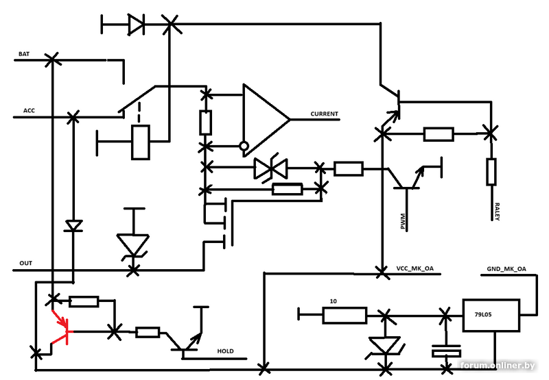

Преамбула.
Пока мото сезон на паузе решил спаять реле поворотов под светодиодные лампочки для мотоцикла. А у моего мота есть функция мигать аварийкой с выключенным зажиганием без переключения питания самого реле на кнопке, как это было в автомобилях на кнопке аварийки. На реле приходят два питания, от зажигания и от аккума. И реле само переключает питание, если аварийка была включена при зажигании, а потом зажигание выключили.
При проектировании своего реле нужно было с коммутировать питание стабилизатора для микроконтроллера, что бы при выключении зажигания он мог продолжать работать и переключить питание силовой части или выключиться, если количество мигающих лампочек меньше трёх.
Для этого я, что-то с разбегу, выбрал MMBTA92L, включенным по схеме с общим эмиттером с резистивным делителем. И этот эмиттер да непосредственно на провод с аккума.
Ну а сейчас суть вопроса. Что может с этим бедолагой случиться при работе мотора мотоцикла, открытым в ключевом режиме? Как его защитить и надо ли?
Генератор без возбуждения с шунтирующим РР. Топливная инжектор.
Поставьте два диода!

Popesych писал(а):
Хотелось бы что бы микроконтроллер выключаясь обрубал себе питание по цепи аккума
Сконфигурируйте микропроцессор так чтоб он уходил в сон через какое-то время после выключения питания и просыпался при включении!

Adagumer, мне надо что бы накинули вероятностей что может подпалить красный транзистор

Я так понимаю, что такие лишние детали, как генератор, РР и аккумулятор мешают революции и отправлены за борт как вредный элемент ?
Оставьте сударь, именно их я и подозреваю в источниках опасности для красного бедолаги. Я бы еще в этот список добавил две катушки зажигания.
Вот только опыта не достаточно что бы в лоб придумать как могут выше заявленные столь нужные элементы для самодвижущей двухколесной повозки повредить выше обозначенный элемент PNP структуры.

В коллектор транзистора поставьте токоограничительный резистор.
 Заголовок сообщения: Re: накидайте вероятностей выхода из строя PNP транзистора
СообщениеДобавлено: Сб фев 14, 2026 15:23:58
Зарегистрирован: Пт мар 11, 2016 09:03:28
Сообщений: 12
GARMIN, благодарствую за совет :beer:
Для развития дискуссии, а того сопротивления, что на 10 ом снизу справа около супрессора и электролита, не хватает?
как раз его поставил что бы ток ограничить при резких выпадах напряжений бортовой сети.

Всё дело в том, что бортовое напряжение мотоцикла очень шумное. При среднем напряжении 14 вольт в нём обязательно есть иголки до 24-48 вольт. С вашей топологией схемы через транзистор могут идти импульсные токи до двух ампер.
Я бы поставил суппрессор и ограничивающий резистор до транзистора.
Или, если думать в вашей парадигме напряжений питания, в минусовой вывод стабилизатора 7905.

GARMIN, Супрессоры я поставлю. Тот, что в стоке полевика, порву дорожку и на эмиттер красного с коммутирую.
И еще на +АСС поставлю еще один.

Пожелаю вам вместо борьбы с помехами питания сделать невосприимчивую к помехам схему.

Как хорошо горят супрессоры ... Они только очень короткие импульсы выдерживают, и только.
