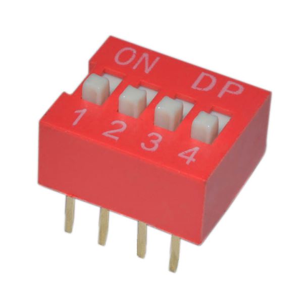

Посмотрел приятель на ютубе индийскую девушку с коротким видео про сабж и заложил в плату DIP-переключатель на 4 бита и резистивный ЦАП из видео. Платы китайцы сделали. Красивые, зелёные.. Запаял товарищ резисторы и переключатели, подал питание, а оно..

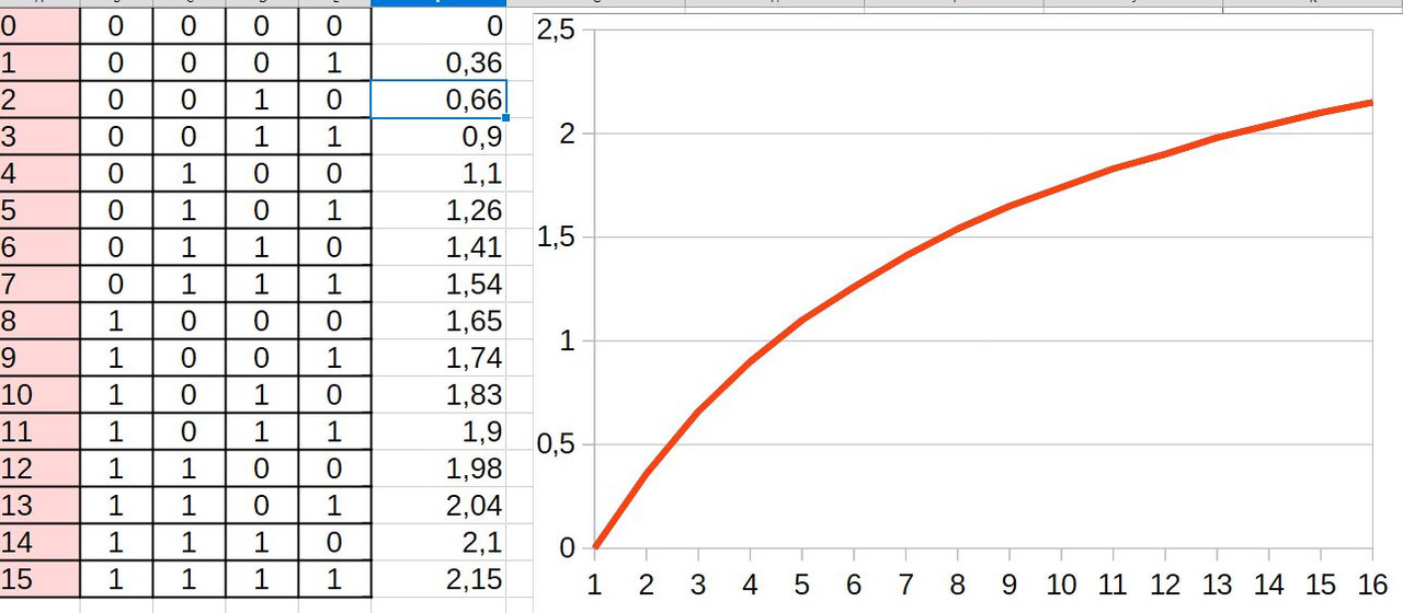

Ну, не то чтоб не работало, оно работает, но как-то сильно нелинейно.
Попросил помочь.
Я сперва с тестером поклацал свичи, потом в протеусе повторил схему - работают идентично. Горбато.
График выгибается, нелинейных, хоть все детали и линейные.
Как можно не меняя платы и переключателя "разгорбатить" характеристику преобразования до более линейной формы?

Посмотрел приятель на ютубе индийскую вьетнамскую девушку с коротким видео про сабж и заложил в плату DIP-переключатель на 4 бита и резистивный ЦАП из видео. ...оно работает, но как-то сильно нелинейно. Попросил помочь.
Кого попросил? Вьетнамскую девушку с канала Техник-гёрл? :)))

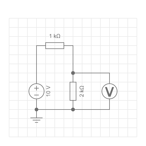

Даже вьетнамские девушки знают, что в резисторном делителе резисторы считаются по формуле:
Uвых = Uвх * R2 / (R1 + R2)
Если тупо увеличивать R1 как степень двойки, то линейности при этом не будет. Тут нужно пошевелить мозгами, а не только теми местами, куда смотрят зрители подобных видосиков. ;)
