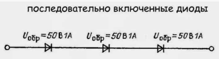

botinok2020 писал(а):
1. номинальное напряжение, которое принимают микросхемки 5 - значит надо с помощью стабилизатора из 12 вольт сделать 5? но как?
включить последовательно диоды (7 штук) и из 12 вольт получим 5 вольт.
:tea:
