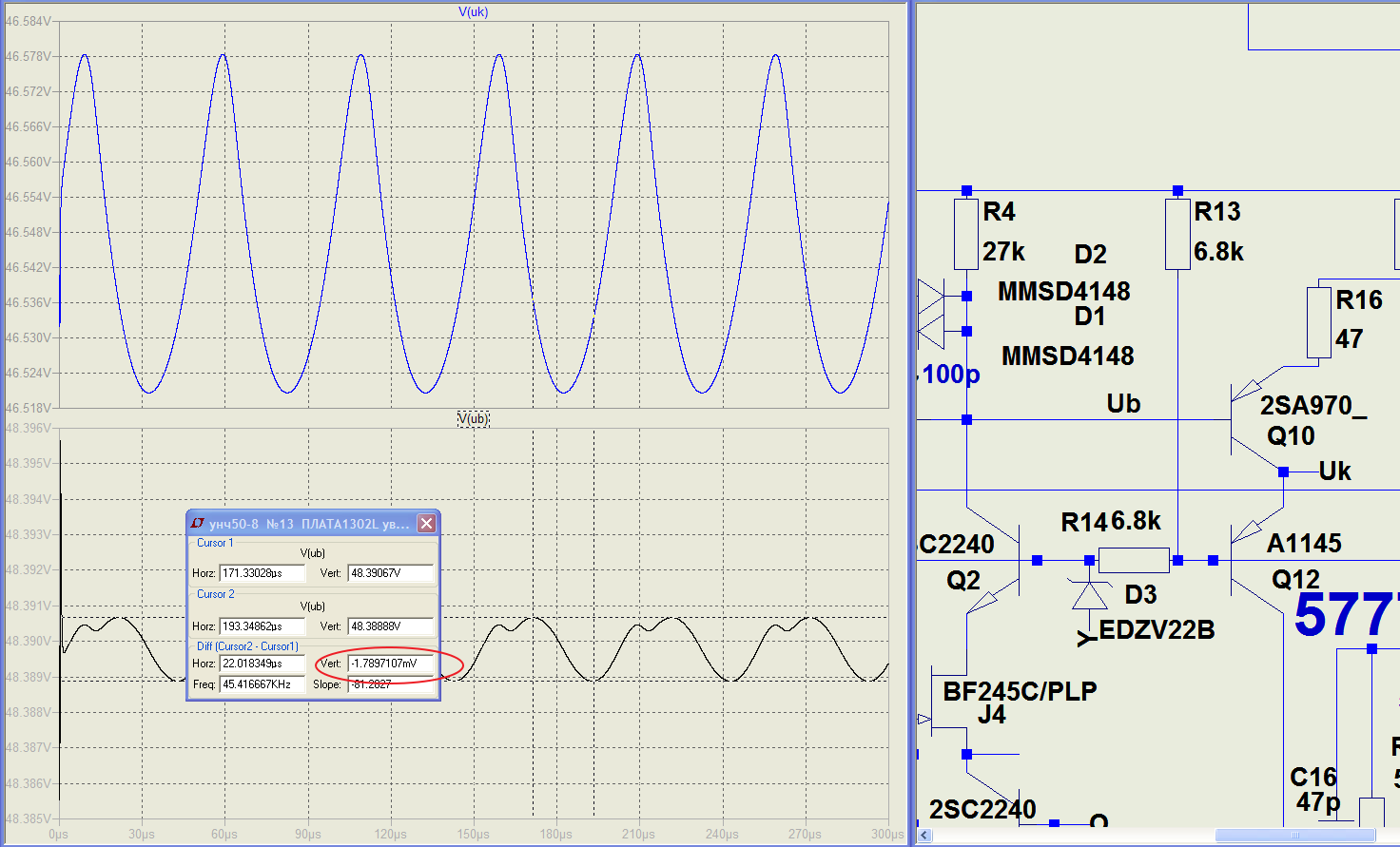

Десятки-сотни ом, величина существенная.
Насколько я понимаю, нужно учитывать не входное сопротивление в схеме с ОЭ, а именно внутреннее сопротивление базы. В модели Г-П это RB.
Присоединяюсь к вопросу предыдущего оратора.
Вот например, выведен для простоты размах напряжений, К=2,8/1,3=2,15. Но бывает и 30.
база.png [62.49 KiB]
коллектор.png [62.26 KiB]

lumped.net писал(а):
Правильно ли я понимаю, что этот эффект проявляется при сопротивлении нагрузки R верхнего транзистора сравнимом с его выходным сопротивлением r из-за эффекта Эрли?
Как оно влияет? Входное сопротивление схемы с общей базой от него зависит слабо.

Всё так. Я обнаружил усиление по напряжению подкаскодного транзистора при высоком напряжении питания каскода,
что характерно для усилителя напряжения.
При напряжении питания 10-30 вольт усиление оч близко к единице.
По поводу симулятора - бумажка проще, но, допустим, на туалетной или ламинированной не сильно посчитаешь в столбик.
Всё время говорю: сопоставляйте возможности инструмента и свои желания.
Наиболее частая цель симуляции с ОУ - получение АФЧХ в стандартной схеме включения. Под это и сделаны множество моделей ОУ, они самые простые и быстрые.
Если требования к результатам моделирования шире этого, то и модель должна быть сложнее, вплоть до поэлементной.

Признаю свою ошибку. Действительно, нижний транзистор может усиливать напряжение, но при условиях, на мой взгляд, достаточно экзотических. Оправдано ли ставить такую большую нагрузку RL? Ведь выигрыша в усилении всё равно не получается. Насколько нижний транзистор усиливает напряжение, ровно на столько же верхний транзистор теряет усиление из-за ответвления своего тока через r0. И при этом ещё и емкость Миллера начинает ограничивать полосу. Непонятно.
 Заголовок сообщения: Re: Понимаем усилитель
СообщениеДобавлено: Вт дек 22, 2020 11:29:45
Рейтинг сообщений: 724
Сообщений: 3702
Это и не ошибка вовсе, а тонкие эффекты не очевидные без сложного расчёта.
Условия вовсе не экзотические, а типовые для усилителя напряжения в УНЧ.
Высокоомная резистивная нагрузка имитирует высокоомную половину зеркала в нагрузке.
Дело не в выигрыше в усилении. При работе со схемой УНЧ выявились значительные различия в АЧХ каскада в зависимости от Ск-б применённых
транзисторов, хотя, предположительно, этой зависимости быть не должно. Тут и выяснилось, что есть усиление.
Кстати, нагрузка вовсе не обязательна.
На картинках усиление в плече дифкаскада нагруженного на низкоомную половину зеркала, К примерно =30.
на коллекторе 10.png [76.45 KiB]
на базе 10.png [74.64 KiB]

Да, про нагрузку токовым зеркалом мне в голову как-то не пришло...
Вот это совсем странно. Либо нагрузка не низкоомная, либо настолько большое сопротивление в базе верхнего транзистора, что это уже и не классический каскад с ОБ получается. Других идей нету.
СообщениеДобавлено: Вт дек 22, 2020 15:48:58
Сообщений: 3702
Нагрузка 10 К, но ничего не изменится если оставить 0,5 К.
Базы запитаны, как на картинке, но можно добавить хоть 1000 мкФ, будет то же самое.
каскоды маскоды.png [17.89 KiB]

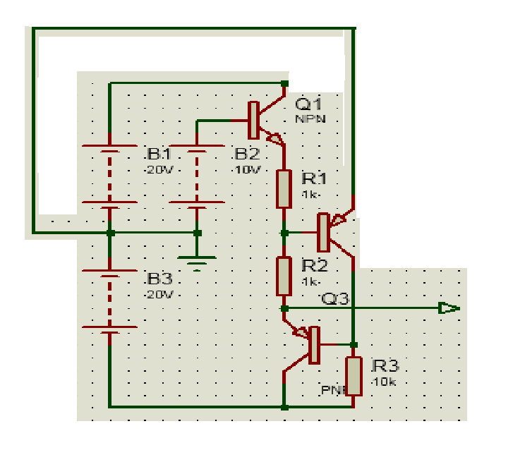

СообщениеДобавлено: Вт фев 02, 2021 21:36:45
Карма: -3
Рейтинг сообщений: -4
Зарегистрирован: Ср дек 09, 2020 18:38:07
Сообщений: 317
Как инверировать сигнал взятый с резистора R4 не используя ОУ?
invert.jpg [250.63 KiB]
СообщениеДобавлено: Ср фев 03, 2021 08:36:58
Карма: 52
Рейтинг сообщений: 2116
Сообщений: 7067
Откуда: Сердце Пармы
Получил миской по аватаре (2)
легко...
но с применением ОУ точность будет выше
Добавлено after 3 minutes 16 seconds:
тьфу, полярность перепутал - поменяешь плюс на минус и пнп на нпн сам... :)
2021-02-03_10-32-26.png [5.54 KiB]
СообщениеДобавлено: Чт фев 18, 2021 10:58:32
Карма: -3
Сообщений: 317
Интересная схема. Но мне в этой схеме не нравится метод формирования опорного напряжения на Q4. От многих факторов зависит величина опорного напряжения в этом случае(от B1, B3, R3, R4), а значит и величина выходного напряжения.
Опорное напряжение придумать бы для этой схемы, для подачи на эмиттер Q2, которое не будет зависеть от многих факторов.
Сама идея инвертирования напряжения очень нравится, но хочется более стабильный источник напряжения, которое будет подаваться на R2,Q3. Сейчас точность этого опорного напряжения зависит почти от всей схемы.
Добавлено after 7 hours 53 minutes 13 seconds:
Во, класно, только немного выходное напряжение подкорректировать надо.
Но если есть ещё идеи, пишите. Интересная тема.
inverttr.png [12.25 KiB]
СообщениеДобавлено: Чт фев 18, 2021 11:46:34
Карма: 52
Сообщений: 7067
нормальный метод... схема повторяет дифкаскад в ОУ (транзисторы Q2 и Q4 выбираются максимально одинаковыми и помещаются в одинаковую температуру - например на общий теплопровод).
ну, коллектор Q4 можно от земли отцепить и прицепить к коллектору Q3, так ещё сильней будет похоже на входные цепи ОУ.
Добавлено after 4 minutes 50 seconds:
без Q4 у тебя будет расхождение между входом и выходом инвертора до 1в (хотябы диод вместо него поставь.... :facepalm: )
Добавлено after 4 minutes 22 seconds:
основной то в этой схеме транзистор не Q3, a Q2, он следит, чтобы на его базе было напряжение 0в, а оно будет таким только в случае равенства по модулю напряжений на входе и выходе инвертора.
СообщениеДобавлено: Чт фев 18, 2021 14:31:14
Карма: -3
Сообщений: 317
Уменьшил схему. Только V4 нужно чем то заменить. На однополярном питании.
R7 нагрузка.
inverttr2.png [26.54 KiB]
