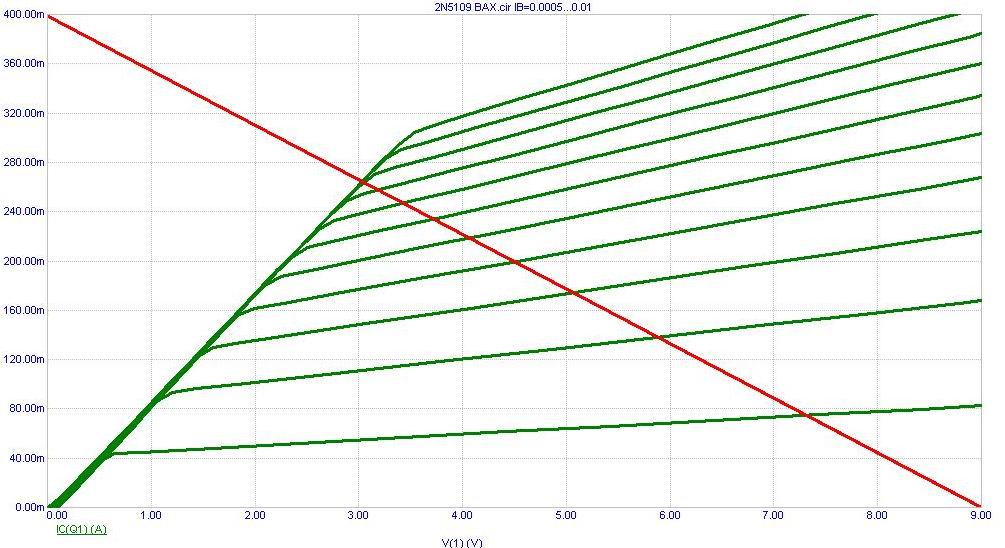

Как я уже написал, в примере снятия ВАХ с транзистора охваченного ООС по току, допущена не точность. Сняты графические параметры процессов происходящих внутри транзистора. Я снимал ВАХ в точках Iбэ, Vкэ. Чтобы продемонстрировать, как влияет Rэ во внешних происходящих процессах, я снял новые графики. На них уже ток базы измеряется не на самом транзисторе Iбэ, а Iб, т.е. ток который течет не относительно эмиттера Iбэ, а относительно общего провода Iб. С программой Micro-Cap не удобно работать, потому что нужно указывать хитрые переменные состоящие из целого математического выражения. У меня было указано Ibe(Q1), а надо указать I(2), где цифра два, это точка на схеме в которой измеряется ток. В случае с Ibe(Q1) ток измеряется на транзисторе Q1 на базе относительно эмиттера.
Касаемо того, что резистор обратной связи Rэ ограничивает максимальный ток через транзистор, подмечено верно. Он выполняет роль защиты от выхода из строя транзистора. На следующем рисунке отмечены цветом два режима транзистора. Зеленым цветом показана область насыщения; синим показана область отсечки тока. Проведена так же нагрузочная прямая, где видно диапазон гулянья рабочей точки:
http://fotki.yandex.ru/users/kt608b/view/312792/
А вот графики снятые мной. Первый из них, это выходная ВАХ без резистора Rэ:
http://fotki.yandex.ru/users/kt608b/view/312793/
Здесь уже присутствует сопротивление 1.5 Ом, видно что характеристика дала крен вправо:
http://fotki.yandex.ru/users/kt608b/view/312794/
Здесь 10 Ом, крен усилился. Специально я провел произвольную нагрузочную прямую. Теперь можно, вспомнив первый рисунок, понять что будет с транзистором, если базовый ток возрастет. Транзистор войдет в насыщение и не даст дальнейшего роста коллекторному току, транзистор не перегреется и останется функционален. Если этот резистор не поставить, то ток превысит максимально допустимый и транзистор выйдет из строя. Но вместе с наклоном общей выходной ВАХ меняется при больших токах базы и угол наклона отдельных прямых. То есть тот же ток коллектора при том же токе базы создастся уже при большем напряжении Uке:
http://fotki.yandex.ru/users/kt608b/view/312795/

В приложении находится архив с двумя примерами для снятия ВАХ, к Micri-Cap, которыми я пользовался. В micro-сap, есть еще несколько функций заинтересовавших меня. Одна из них, это вычисление входного и выходного сопротивления, а также коэффициента усиления, для каскадов и целых схем. Что может пригодится для самоконтроля правильности расчета. Вторая, это оптимизация элементов схемы или параметров активного элемента под заданные пользователем параметры.
И видя такие функции программы я могу сделать предположение, что зарубежные заводы изготовители радиоэлементов приводят наряду со справочными параметрами еще и spice модель элемента, для того чтобы инженеры могли его включить в свои виртуальные комплексы разработки устройств. Потому что современная техника уже рассчитывается не на бумаге с карандашом, а целиком и полностью на компьютере. Оператор компьютера, обученный инженером в области радиоэлектроники, только расставляет как в конструкторе детали по схеме. Сопряжение же всех элементов схемы по параметрам осуществляется компьютером, который оптимизирует схему под заданные входные и выходные параметры.
К тому же spice модели используют и ученные, потому что пользуясь компьютерным моделированием можно выводить на экран вещи, которые невозможно представить в уме из-за обилия переменных. Например, современные испытания машин на ударопрочность, проводят целиком в виртуальной среде загружая в компьютер "spice" модель машины. Летчики самолетов перед тем, как сесть за штурвал настоящего истребителя, совершают полеты в пространстве компьютерной модели. Солдаты технически развитых стран перед тем как пойти на операцию, проводят ее на компьютерном симуляторе, примером которого является VBS http://en.wikipedia.org/wiki/VBS2

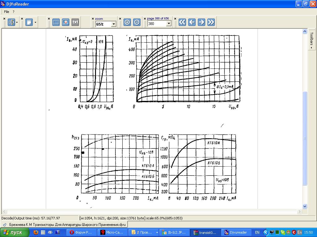

Вот интересные графики на транзисторы. Первый, это КТ610. Судя по графику h21э, это очень линейный транзистор. У КТ610Б, как раз соответствует начальный h21э = 50 для моей схемы http://www.cqham.ru/int8.htm
http://fotki.yandex.ru/users/kt608b/view/313164/
В противовес КТ610 будет П607 у которого характеристика h21э лихо изгибается:
http://fotki.yandex.ru/users/kt608b/view/313165/
Но у обоих этих транзисторов интересная выходная ВАХ похожая на ламповую. У КТ348 она совершенно другая:
http://fotki.yandex.ru/users/kt608b/view/313166/
А вот совершенно интересная вещь. В книге для транзистора КТ313Б приводится h21э = 80 - 300, но смотря график зависимости h21э я не вижу чтобы линия для этого транзистора гуляла в этих пределах. Если только не другое. Пунктирными линиями приведен температурный диапазон, если я не ошибаюсь, и вот если смотреть на пунктирные линии для КТ313Б, то одна из линий опускается до 80, а другая поднимается до 300. И что это за мистика? Здесь без грибного отвара мухоморов не разобраться.
http://fotki.yandex.ru/users/kt608b/view/313167/
И вот еще один график на транзистор КТ601А. Статический коэффициент у него от 16 до 300 и на графике он вписывается только в температурный дрейф. Но в справочнике h21э = 16-300 указан для T=27*. Для T=+85 h21э= от 16 до неизвестного, а при Т=-40 h21э= от 10 до неизвестного.
http://fotki.yandex.ru/users/kt608b/view/313168/

Да, графики в справочниках интересно посмотреть. Но h21э особо не важен на ВЧ (а транзисторы КТ610, ГТ313 сугубо высокочастотные). Там гораздо важнее граничная частота, паразитные емкости и индуктивности выводов, внутренняя постоянная обратной связи.
Да и на низких частотах схемы проектируются так, что h21э (и его изменения) также особо не важны, лишь бы h21э был достаточно большим.
это разброс между экземплярами транзисторов, а не разборс значений для одного транзистора.
вы зря такое большое внимание уделяете h21э, это не ключевой параметр, который надо внимательно отследить, достаточно знать что "h21э при таком режиме не опускается ниже 50" и все, а как именно он там при этом гуляет выше 50 не имеет никакого значения. будет 1000 вместо ожидаемых 50, это не привнесет заметных глазу изменений в работу схему, лишь чуть нелинейности убавятся. если схема нормальная.
это граничная характеристика. типа "ток коллектора не более 1а", "h21э не менее 50", "рассеиваемая мощность не более 10вт"
