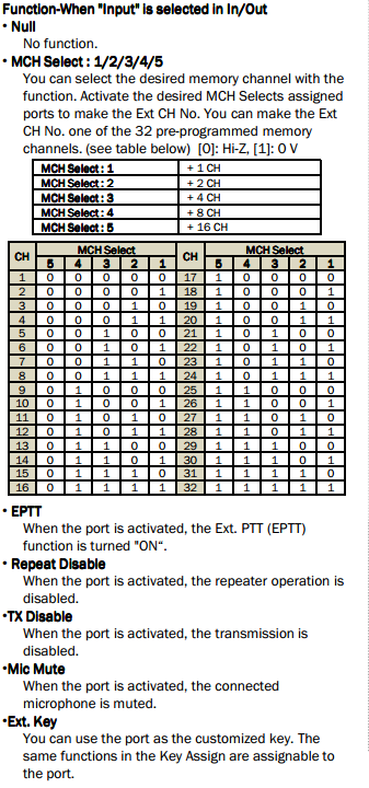

Уважаемые форумчане! помогите разобраться с рапиновкой ICOMовских репиторов .
Сабж в том что переходим на новый репитор с FR3000 на FR5000, оставляя старый контроллер ST-853, каждый соединяется с контроллером при помощи специального шлейфа, старый был распаен не мной, и сейчас нужно спаять новый для FR5000, но не большая загвоздка на первой картинке распиновка FR3000 отмечены те, аналог которых нужно найти на второй картинке, распиновки FR5000. уже найденные вычеркнул.
Мануал к FR3000 (8 стр)
Мануал к FR5000 (3 стр)
Мануал к ST-853 (23 стр)
С анг. туго, так что помидорами не кидать :)))

Разберитесь, какие сигналы можно вывести на настраиваемые выводы (EXT.I/O)
The desired function can be assigned using the optional CS-FR5000 cloning software. Ask your dealer for details.
blackx, спасибо что откликнулись, вот
Подробный мануал к FR5000( 25 стр)
Нашёл ещё:
"IC-FR5000 серии может принимать и аналоговых и цифровых сигналов по одному каналу" (Источник)
значит ли это что разьём "Input terminal for serial communication data" в 5000 может принимать аналоговый сигнал так же как и "Input terminal for the modulation signal applied to input of the pre-emphasis circuit via the bandpass filter"в 3000
