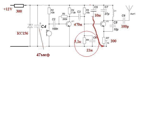

Проволочка здесь не причём. В различных схемах конденсатор, включенный параллельно резистору, выполняет разные функции и, поэтому, отвлечённо от схемы говорить об этом не имеет смысла

sund писал(а):
Почему зачастую параллельно сопротивлению ставится конденсатор?
Как правило, резистор шунтируется конденсатором для того, чтобы обеспечить требуемое полное сопротивление в зависимости от частоты. Простейший пример – эмиттерная (истоковая, катодная) цепь усилительного каскада, в которой резистор задает режим работы по постоянному току, а конденсатор устраняет его (резистора) влияние на величину усиления переменного напряжения.
Понятно, что на низких частотах (и постоянном токе), в основном, действует резистор, а на высоких - конденсатор. Пограничной частотой принято считать ту частоту, на которой сопротивление резистора и импеданс конденсатора равны. Ее определяют по формуле: F=1/(2*Pi*R*C).

Выходит, что в приведенной выше схеме C6 шунтирует R6 по частоте начиная с 1418,5 Гц?
R6=5,1К
С6=22н
Узел обведен красным кругом

С6 замыкает базу второго транзистора по высокой частоте в сотню мегагерц на общий провод, но при этом он выбран такой величины, что бы не шунтировать сигнал низкой частоты который идет с первого транзистора.
У Вас же на втором транзисторе нарисован генератор Колпитца с общей базой, что и делает этот конденсатор, но генератор модулируют по частоте методом подачи напряжения низкой частоты на его базу. Сигнал низкой частоты идет с первого транзистора.
Читайте эту тему.

Немного дополню то, что сказал SERJ.
Не совсем так: источник питания для переменного сигнала является коротким замыканием, поэтому нужно считать, что резистор R5 включен параллельно R6. Еще нужно учесть входное сопротивление генератора на НЧ, которое в этой схеме будет порядка Re*h21e=200*50=10К. В результате, срез будет начиная с частоты порядка 3КГц (без учета влияния выходного сопротивления предыдущего каскада), что как раз и нужно для передачи голосового диапазона.
