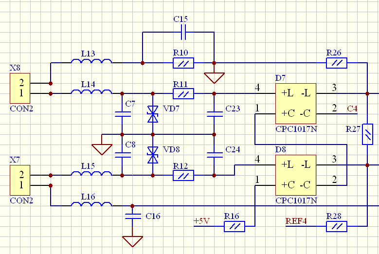

Всем привет, как работает это реле CPC1017N ? а то че-то я догнать не могу.
Вот даташит - http://www.ixysic.com/home/pdfs.nsf/www ... C1017N.pdf
Вот схемка,где оно используется - download/file.php?id=158606
Так и работает, как обычное реле.

а куда что подать надо,чтобы заработало?)
т.е подаешь + на 1 контакт, - на 2, и получаем - на 3 и + на 4?

Прошу прощения что не в тему - курсовой что-ль?
в тему
и получаем
малое сопротивление между 3 и 4.

не,просто разбираю схемки аналоговых модулей) А что значит малое сопротивление между 3 и 4? что это нам дает?
там просто по этой схеме объединены 1 со 2 выводы, а это + с -, или я что-то не так понимаю?

То же, что и у обычного реле — замкнутые контакты.

а почему 1 со 2 соединены по схеме? это же + с -

Что "1" со "2"? Что "+" с "-"? Яснее выражаться никак не получается?

На выводах С стоят обычные светодиоды. По схеме светодиоды от двух реле включены последовательно, то есть, при прохождении тока через них, выводы 3-4 замкнуты, если ток через эти светодиоды отключить, выводы 3-4 будут разомкнуты. Там, видимо, управление ими где-то дальше по обозначению С4...
