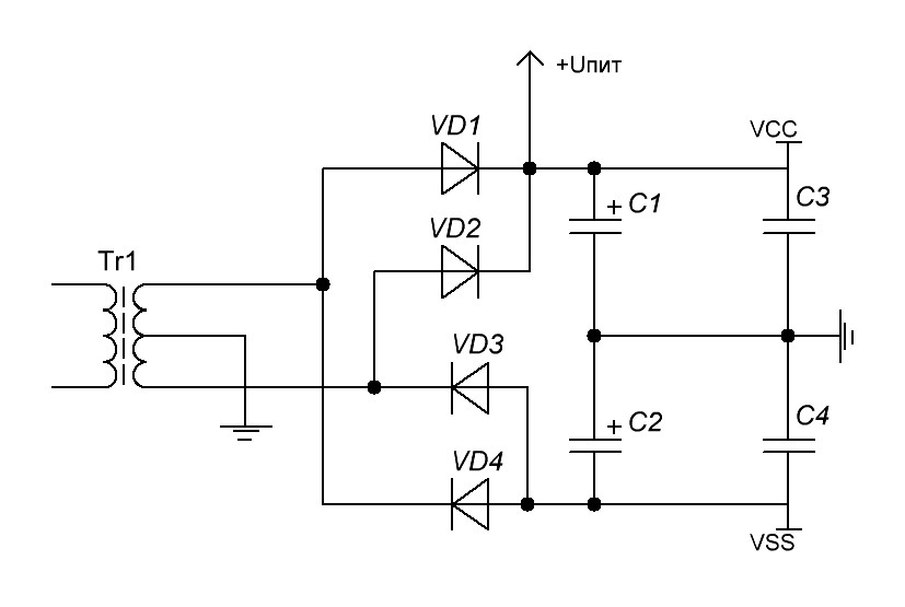

Доброй ночи всем))) Простите за столь не корректный вопрос))) Объясните мне пожалуйста принцип действия вот этого выпрямителя
В.JPG [35.63 KiB]
, чем подробней тем лучше))) Особенно почему C1 и C2 так включены в схему. Надеюсь я не очень нагло спрашиваю, если да, то простите и заранее спасибо))))

Стоит только немного пролистать назад эту ветку, в которую пишешь: http://radiokot.ru/forum/viewtopic.php?p=1740416#p1740416
Это два двуполупериодных выпрямителя со средней точкой. Один "плюсовой", другой "минусовой"...
