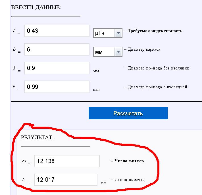

Devchonka писал(а):
пробовала, виснет :(
Тоже попробовал.
Не виснет.

RA3WSI писал(а):
Хорошо.
Тогда распиши что за контур тебе надо будет расчитать.Я к вечеру вернусь домой и расчитаю при помощи этой проги и как раз найду ошибку.ОК?Просто с мобилы нет возможности.
Спасибо :)
нужно просто рассчитать число витков для такой индуктивности, уже прикинула "на глазок" вот такой вот штукой http://coil32.narod.ru/calc/one_layer.html
а какого лешия ей надо было- запишем в загадки)

Расчет индуктивностей
— Однослойная катушка виток к витку
Индуктивность катушки 0,43 мкГн
Рабочая частота 33 МГц
Диаметр каркаса D: 6 мм
Диаметр провода d: 0,9 мм
=>Длина намотки l: 9,666 мм
=>Число витков катушки: 10,74
=>Q~ 45
Если не секрет что собираешь? :)

На самом деле мне тоже не совсем удобно пользоваться данной прогой, выдает иногда ошибки (разработчик проконсультировал, но все таки) поэтому я запускаю сразу 2 проги, эту и из сундука (очень простая, довольно точная и без глюков)http://sunduk.radiokot.ru/loadfile/?load_id=1295415568 рекомендую
и сравниваю результаты.
Сравнил coil с плагином, с обычной прогой
