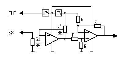

Котята, у меня уже что то мозги закипели... никак не соображу что мне надо...
Вобщем задумка такая:
Есть ОУ LM324, куча рассыпухи, питание однополярное 12V;
Надо из этого сделать такое устройство, которое будет напряжение на выходе линейно менять от напряжения на входе:
при напряжении на входе 11 V будет выдавать на выходе 0 V, а при напряжении входа 14,5 V - на выходе 5V. ВНИМАНИЕ: напряжение на входе больше питающего.

Вроде насоображал что-то... около подстроечных резисторов цифрами указано соотношение сопротивлений в %, резисторы второго каскада все по 10к.
В протеусе вроде работает...
Хотелось бы попроще...
Смотрим схему:
Смотрим формулу:
Как раз то, что вам надо — вычесть и усилить (V1 будет опорное напряжение, V2 — входное).

НУ это второй каскад моей схемы. Просто вчера недодумал маленько.
Эм... меня осенило... Все равно у меня же выход с ОУ пойдет на МК... Так сразу на МК программно и сделать все это без ОУ...
