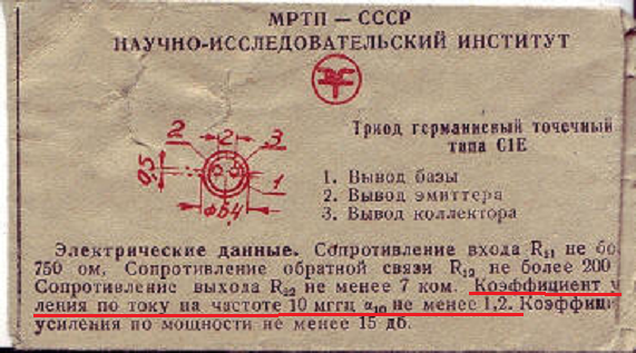

 Заголовок сообщения: Re: Все о биполярном транзисторе.
СообщениеДобавлено: Пн авг 13, 2018 02:47:00
Рейтинг сообщений: 16
Зарегистрирован: Пн ноя 13, 2017 23:19:05
Сообщений: 55
Коэффициент усиления по току с общей базой (альфа) меньше единицы. То есть, ток коллектора всё же меньше тока эмиттера.
Но у первых советских транзисторов С1 и С2 и у зарубежных 2N25 коэффициент усиления по току с общей базой (альфа) был больше единицы.
http://www.155la3.ru/datafiles/s1.pdf
Как же тогда они работали? :cry:
Та же история и с транзисторами С3 и С4
http://www.155la3.ru/datafiles/s3.pdf
2.png [311.84 KiB]

если мы всё ещё говорим про ОБ, значит ток в базу (пнп) должен втекать (причем неслабо, чтобы получит усиление 1,2 ток базы должен составить 1/5 тока эмиттера), препятствуя полному открытию транзистора...
если тут нет ошибки, то база получается с отрицательным сопротивлением - чем больше к ней приложить потенциал, тем меньше будет в неё ток... странно... конечно, я такого не видал, но это не значит, что это невозможно.
пс. в двойне странно, что такие транзисторы были, ча сейчас нет (или не популярны), так что скорее всего гдето тут ошибка.
Просто не учи физику в школе, и вся твоя жизнь будет наполнена чудесами и волшебством :)

Первые транзисторы могли работать только с общей базой. Что, между прочим,написано в книге.
Может, коэффициент больше единицы был в резонансных схемах?
