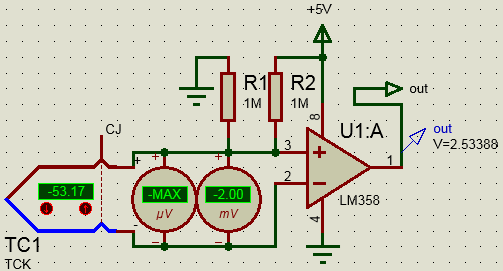

Возник вопрос о компенсации OFFSET операционного усилителя (заказали преобразователь с термопары в напряжение, а сигна у ней малый, сравним со смещением...)
(в схеме не изображена ОС, ослабляющая усиление, но она не устраняет перекос...)
всё бы ничего, если бы этот перекос был стабилен, но ведь нет, он плавает от кучи параметров...
вот я решил применить второй ОУ, находящийся в этом-же корпусе (а значит и условия работы у них максимально одинаковые) для компенсации этого смещения...
будет ли работать такая схема?
в протеусе :wink: она работает, но это не показатель...
так вот, интересует вопрос, есть у кого опыт, будет ли она работать в реале?
ПС: термокомпенсацию и прочее, ясное дело, прикручу... но потом..

Да, оно работает. У меня было два ОУ с одинаковой обвязкой. У первого на входе источник сигнала, у второго вход на земле. Вольтметр (на самом деле - следующий усилитель, дифференциальный) - между выходами. Хоть согласованность между параметрами ОУ на одном кристалле и не нормируется, но по факту она обнаружилась.

А вообще-то грамотнее применить прецизионный ОУ с минимальным напряжением смещения. Микровольта хватит? (Я понимаю, что отвечаю не на заданный вопрос, но идеология - она такая упрямая вещь... Надо просто ей не сопротивляться.)

На заданный :) т.к. это тоже способ решения моей проблемы, хоть для меня пока менее предпочтительный.
Интересует эта схема тем, чтотна ней можно организовать ООС и офсет не нагружая чувствительные входы и не снижая входного сопротивления устройства. Планирую на этой топологии реализовать регулируемое усиление, термокомпенсацию холодного спая, и виртуальный ноль...
Добавлено after 1 day:
Подумал ещё немного, изображенная мной топология должна помочь от дифференциальных помех, но, к сожалению не избавляет от синфазных, т.к. ОУ работают в разных режимах и их усиление конечно. Можно их поместить в одинаковые условия, сделав смещение входа равным выходному напряжению, но такое решение не стыкуется с остальной схемой, оставлю как есть, т.к. сам ОУ мне не обещал абсолютной идентичности блоков.

А может, специализированный усилитель сигнала термопары с компенсацией холодного спая? :wink:
