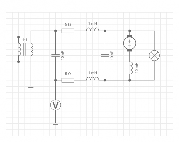

Что такое индуктивность L1?
Цитата КРАМа, от розетки до заземления хрен знает какое расстояние и провод представляет из себя индуктивность.
Чего там делает С1?
Цитата Николай_С, там где индуктивность там должна быть ёмкость.

Чего там делает С1?
Да, но я же не говорил, что эта ёмкость должна быть включена последовательно с индуктивностью.

Ладно не будем тянуть кота за хвост и приступим к определению номиналов компонентов схемы.
По нормам СНиП активное сопротивление заземления не должно превышать 4 Ома. Предлагаю взять примерно такую же величину в качестве активного сопротивления потерь шлейфа. Вы не против?
Осталось найти в ТТХ провода, из которого изготовлен шлейф, погонную индуктивность и ёмкость. Если найти не получится, их придётся измерить.

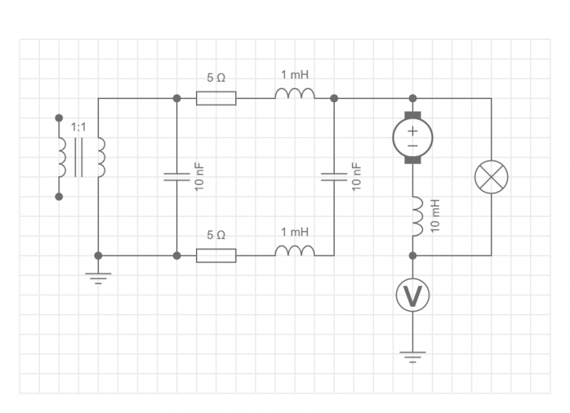

Спрошу проще: что покажет вольтметр?
А теперь что он покажет?
230, через лампу пойдёт ток ибо вольтметр заземлён...
Добавлено after 2 minutes 42 seconds:
Тоже самое, 10nF слишком большое сопротивления для 50Гц

Ну вот же! Можете когда хотите.
Теперь вместо вольтметра представьте неоновую лампочку, а вместо заземления своё собственное тело.

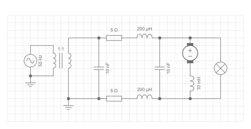

Пока Вы там раздумывали над неонкой, я нашёл ТТХ осветительного кабеля Провод ШВВП 2х2,5. Ну как нашел... Нашёл где их можно посчитать. Он-лайн калькуляторы ёмкости и индуктивности. Для простоты расчётов предположим, что длина нашего шлейфа 100 метров.
Теперь наша схема с реальными номиналами будет выглядеть вот так:
А посчитайте-ка нам какое напряжение будет на лампочке (это наша нагрузка, включённая в розетку) с НЕ включённым соседским перфоратором.

Ну, не совсем. Потом, мне нужны не рассуждения, а рабочая методика расчётов. Потому что следующим этапом мы включим перфоратор.
Добавлено after 28 minutes 33 seconds:
А чего мы приуныли? Забыли о существовании симуляторов?
Ладно, чтобы не затягивать время ещё разок выручу Вас и дам ссылку на эту схему в симуляторе EveryCircuit. Он работает во всех современных браузерах.
Ну и как Вам осциллограммы? Правда ведь красиво смотрятся после включения перфоратора?

200мкГ при 50Гц 75 Ом
75+5+880 =960
230/960=0,2
5*0,2 =1
75*0,2=15
880*0,2=176
Итого 192????
Где косячу?

Я тут в напряге щитаю а там уже перфоратор!?
Добавлено after 3 minutes:
Стоп, я ваще не понял механики сего действия????
Добавлено after 16 minutes 16 seconds:
Откуда там генератор взялся?
Добавлено after 1 minute 8 seconds:
И вообще почему лампочка моргает, почему частота упала?
Добавлено after 1 minute 42 seconds:
Красиво то красиво но нифига непонятно...
